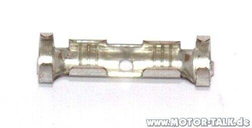

Crimpen bzw. Quetschen ist immer die bessere Variane, deshalb wird ja heutzutage (nicht nur im Automobilbereich) praktisch alles gekrimpt und nur dort gelötet, wo das Crimpen unmöglich ist. Es hat ja auch einen Grund, daß sicherheitsrelevante Leitungen (Airbag und Co.) nicht gelötet werden dürfen.
Wenn ich am Fahrzeug Leitungen nachrüste, dann verwende ich i.d.R. die originalen Kontakte und Verbinder von BMW, Leitungen greife ich wenn möglich direkt an den Kammverbindern ab (ggf. muß dann auch mal ein Kammverbinder gegen einen längeren getauscht werden, wenn kein freier Steckplatz mehr vorhanden ist), wenn das nicht möglich ist, dann pinne ich meistens ein Ende der Leitung aus seinem Stecker aus, schneide den Kontaktpin ab und crimpe die vorhandene Leitung zusammen mit der neuen Leitung an einen neuen Kontakt an. Da man dadurch die Leitung nur um etwa 5mm verkürzt, ist dies fast immer möglich. Muß ein Leitungsabgriff irgendwo in der Mitte der Leitung erfolgen, dann nutze ich einen Stoßverbinder oder noch besser (wenn die Leitung lang genug ist und ausreichend Platz vorhanden ist) setze ich an der entsprechenden Stelle einen Kammverbinder.

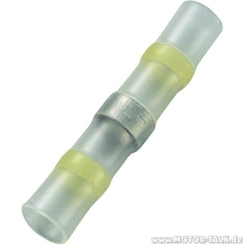

und was haltet ihr von Lötverbindern ?
macht mir einen ordentlichen eindruck, dafür geht ach der preis i.o.
Dafür brauchst dann aber nen passenden Heißluftfön und wenn du damit ned aufpaßt,schrumpft ned nur der Schlauch und schmilzt das Lötzinn sondern auch diverse kabelisolationen oder sonstiges Zeug aus Plastik. ;)
Ich kenn die Dinger,hab sie aber noch nie verwendet.Man muß eben Vorsicht bei walten lassen und wenn man sich verschrumpft,wird trotzdem ein Lötkolben notwendig.
