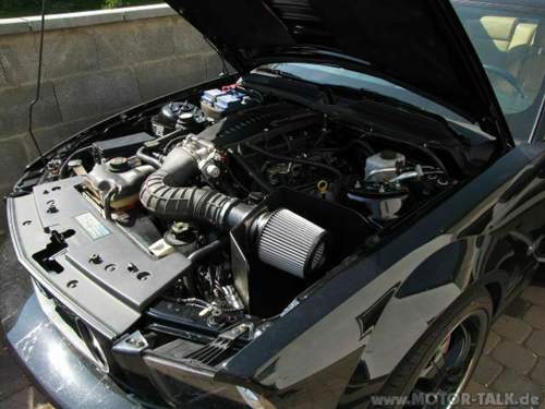

Hey,
Ich habe mir bei Ebay einen Sportluftfilter mit Baumwollgewebe geschossen und jetzt wollte ich mal nachfragen, wie Ihr die Dinger so anwendet? Natürlich schraubt man die Teile nicht trocken ein, da sonst die Filterleistung zu gering ist und die den Feinstaub durchlassen. Ich kenn das noch vom Modellbau, da gab es immer Schaumstofffilter und die haben wir mit Rizinusöl getränkt und mit Benzin ausgewaschen.
Wie kann ich das am besten mit dem Autofilter handhaben? Kann ich das Baumwollgewebe auch mit Rizinusöl leicht einreiben?
Wie wascht ihr die Teile aus?
Es handelt sich um soeinen:
http://www.ak-tuning.com/catalog/images/320x240/luftfilter_9090.jpg

Ich würd die Finger von sowas lassen!

Ich kann jetzt nur sagen wie ich es bei den Filtern von K&N mache.
...säubern einfach mit Wasser/Spüli.
Geölt wird mit nem Fläschchen Öl von denen (reicht ewig)...mit dem Öl sparsam sein. Nur soviel wie das Gewebe aufnehmen und halten kann, nicht ersäufen das Teil...
Wahrscheinlich könnte man auch einfach 10W40 nehmen, aber man gönnt sich ja sonst nix.
Ob die Filter was taugen ist wieder was anderes...mal einen Plattenfilter vor gefühlten 1000 Jahren gekauft und jetzt ist er halt da.
Weil er nie Probleme gemacht hat, bleibt er's auch.

Ich bin nach langem suchen der optimalen Variante auf die Carbon Airbox gekommen.
Die muß nat. auch so plaziert werden, dass sie keine warme Luft aus`m Motorraum zieht, dann bringt die auch was, macht aber immernoch ganz schön laut..
Da ich alles unter einen Hut bringen möchte, also die Vorteile der Box in Verbindung mit kalter Luft und nat. mögl. "unsichtbar" und auch auf ein leises Auto bei langen Autobahnfahrten stehe, hab ich die in den orig. Luffikasten verbaut.
Hat mehrere Vorteile:
Man sieht die nicht, der orig. Anschluß des LMM bleibt erhalten und sie bekommt kalte Luft von vorn, da beim Audi schon orig. die Luft durch eine Führung von vorn genommen wird.
Auch Nässe ist kein Thema, da die orig. Führung am tiefsten Punkt ein Loch hat und Feuchtigkeit da raustropft.
War bissl Arbeit, aber perfekt geworden und in der Form sicher nicht von Nachteil, gerade da in Kürze eine Einzelebstimmung des Steuergerätes ansteht. :-)

Den Beitrag kenne ich, deshalb schrieb ich ja der Plattenfilter bringt keine Besserung, er rechnet sich nur im Laufe der Zeit, zumindest bei mir, da mein LMM die letzten 10 Jahre mit Naßfilter überstanden hat.
Die Ansauganlage sollte man eh im Ganzen betrachten und nicht nur den Anfang am Filter.
Wichtig ist besonders eben auch Temperatur der Luft und da kann die Box in der Tat etwas dazu beitragen und ich habe mir dahin gehend Gedanken gemacht und das in meinem Fahrzeug mit Hilfe der Box realisiert.
Ob die Box nun irgendwas beschleunigt wie in der Werbung versprochen od. nicht ist sicher nicht ausschlaggebend.
Wenn Experten wie Flow-Improver die sogar verbauen kann die ja nich so schlecht sein wie die offenen K&N

Das ist eine sehr gute Frage, da K&N für das Öl keine Gefährdungstufe angibt (zumin. steht bei mir keine drauf).
Die Menge ist natürlich realtiv gering und ich wage zu behaupten das die meisten es nicht über einem Ölabscheider auswaschen.
Alleine aus dem Grund weil man mit lauwarmen wasser die beste wirkung erzielt.
