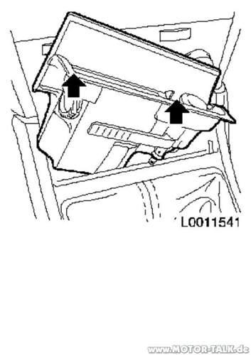

mein Zigarettenanzünder geht nicht mehr. Die Beleuchtung geht noch.
Die Sicherung ist ok. ich denke es wird ein Kabel lose sein.
Wie bekomme ich den Aschenbecher bzw. die Einheit inkl. Z.-Anzünder komplett mit Klappe raus?

am besten in dem du den Schaltrahmen rausnimmst, den Chromrand am oberen Rand vorsichtig
zum Schalthebel drücken und nach oben abziehen.Dann kannst du mit der Hand von unten den Aschenbechereinsatz nach oben komplett rausdrücken,oder auch schon ertasten ob der Stecker noch am Zigarettenanzünder steckt.Da die Beleuchtung noch geht,müßte er eigentlich drauf
sein,soweit ich mich erinnere ist es ein Kombistecker.

Danke! Hat geklappt!
Leider ist vieles heute gesteckt und schon nach 1mal ausbauen ist es locker.
Am Sicherungskasten im Motorraum ist mir dann auch noch der Verschluss abgebrochen.
Und das bei 10°. Im Winter wäre der Kasten wahrscheinlich zersprungen

meine Beleuchtung im Aschenbecher geht nicht mehr. Also der Ring um den Zigarettenanzünder. Wie komm ich da unten ran ohne die Schalteinheit auszubauen, oder geht es nicht ohne? Will mir da nicht unnütz irgendwas kaputt machen. Falls es kein loses Kabel ist, was für eine Lampe/LED oder was auch immer brauch ich dann? Oder kann es noch was anderes sein? Vllt. 'ne Sicherung oder so? Wenn ja, wo find ich die. Also Licht hatte ich an, dann hätte es ja eigentlich leuchten müssen?!?
Ein loses Kabel kann man ehrlich gesagt ausschliessen, da die Steckverbindungen doch recht fest sind.
Du kannst höchstens versuchen, den Aschenbecher an sich herauszulösen um dann mit den
Fingern links & rechts in die Aussparung zu greifen.
Mit ein wenig Gewalt nun mit einem leichten Ruck das ganz hochziehen.
So hat es seinerzeit bei mir geklappt, ist nur geklipst.
Den kompletten Schaltsack incl. aller anderen Komponenten halte ich für überflüssig.
