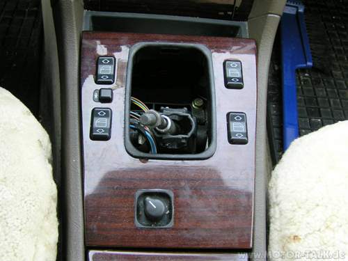

Hallo Mercedesfreunde,
bei meinem c 220 bj.12.1994 bekomme ich den Schaltknauf nicht ab...
Hab hier gelesen das es so einen "Haltering" etc. gibt..hat jemand ein evtl. ein Foto wie das aussieht.
2.Frage ist, wo bekomme ich einnen Ersatzknauf her?? hat jemand einen Tipp?
Beste Grüße und Danke für Eure Hilfe,
Scotti

1. Mit dem Gabelschlüssel die Kontermutter festhalten und den Knauf nach links drehen vgl. Wasserhahn auf. Siehe Foto.
2. Beim Schrottplatz
P2065192
am 11. Januar 2011 um 16:56
Hmmm... "Haltering" klingt mir mehr nach Wählhebel...???:confused:
Dann Bajonettring 1/4 Umdrehung nach rechts und Hebel abziehen!!:)
hallo,das habe ich bei unseren Kollegen gefunden,vielleicht hilfts.gruß hermann
http://www.mb-treff.de/forum/thread.php?id=4941
am 11. Januar 2011 um 18:12
Siehe Link oben
THX so muss ich mich nit selber verlinken ^^

kennst Du zufällig die Schlüsselweite?n 17/19 ?
Beste Grüße, Scotti
hallo
Gabelschlüssel 17/19   gruß herman
hallo Scotti
Sorry,habe jetzt deine Frage nach den Schlüsselweiten richtig gelesen:17+19 mm.
gruß hermann
