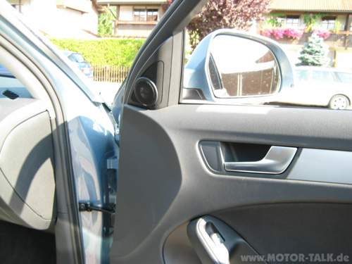

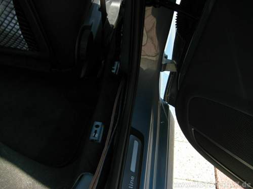

Hallo Leute,
habe dem High Low Adapter bei meinem Car Hifi Händerl www.cst-store.de bestellt. Liegt bei ca 170 EUR. Die Rechnung habe ich noch nicht.
Damit wird auf jedenfall die Bassabsenkung neutralisiert.
Ist ein großer Kasten, so das ich Ihn im Handschuhfach montieren werde, dann kann ich auch alle einstellung ohne demontage des Radios machen.
Werde dann Bilder einstellen. Willl es in den nächsten 2 Wochen in Angriff nehmen.
Die Adapterringe habe ich fast fertig, die Grundringe sind ausgesägt.
Habe mir jetzt noch 16 MDF Ringe bestellt die ich auf die Grundringe Schraube.
Die sind halt sauber und nicht so unrund wie welche mit der Stichsäge.
Gedämmt habe ich schon die linke Seite.
In die hinteren Türen bekomme ich kein neues Kabel, so das ich das Original missbrauche und die Frequenzweiche in der Tür verbaue.
Vorne gibt es einen Blindstopfen in der A Säule da komme ich raus und über den normalen Eingang wieder rein.
Ich habe noch ein paar Fotos von den bisherigen Arbeiten eingestellt.
Endstufen sind fertig verbaut und Chinch Kabel liegt auch schon vorne hinterm Radio. Muß noch ein wenig verlängert werden, denn 5 Meter reichen nicht bis zum Handschuhfach.
Gruß Niels
