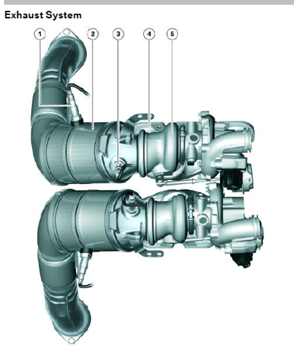

gibt es irgendwelche Tricks um im Motorraum ein Abgasleck zu finden, bei meinem neuen (V8 Motor mit zwei oben liegenden Turboladern / Katalysatoren) kommt von irgendwo Abgas in den Innenraum.
Die Fläche ist allerding zum absuchen zu verwinkelt.

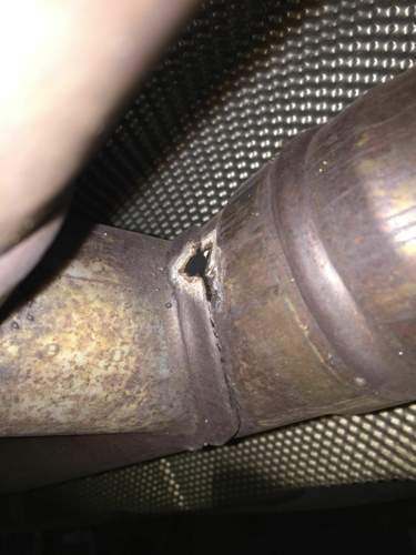

Ich hatte das Fahrzeug eben mal schnell in der Hobbywerkstatt auf der Bühne um ihm unter den Rock zu schauen, dabei habe ich vermutlich ein Leck an einer Schweissnaht gefunden, allerdings ist diese Stelle sehr mittig unter dem Fahrzeug, kann das Abgas so weit nach vorne in den Motorraum ziehen?
Danke!

Finds herraus indem du erstmal gumgum oder wie das auspuffdicht zeug heisst raufschmierst.
das verlinkte thermosteel ist besser, definitiv.
ich selbst habe damit so eine dämliche verbindung fächer -> 2 kats dichtbekommen. hält jetzt schon jahrelang; alles andere vorher ist weggeflogen:mad:
aber erst gründlich reinigen. am besten mit dremel u. groben korund.
nen versuch ist es wert.
Ist da keiner der schweißen kann? Da kommt man doch gut dran.
Themenstarteram 20. Dezember 2014 um 22:23
Wie gesagt, der Wagen geht mitte Januar dann eh in die Werkstatt, ich denke ich werde das Loch irgendwie mit den oben genannten Mitteln zwischenzeitlich stopfen.
Glaubt Ihr, dass es die Ursache für den Abgasgeruch ist, der über die Lüftung reinkommt und im Motorraum zu riechen ist?
Danke!
Schweißen dauert eine Minute.
@MUC6666 schrieb am 20. Dezember 2014 um 23:23:04 Uhr:
Danke!
lass das Loch/Riß auf jedenfall schweißen/zumachen, ist zumindest ein Ansatzpunkt für Korrosion.

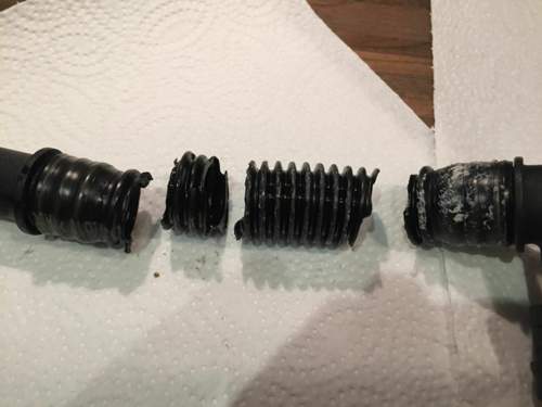

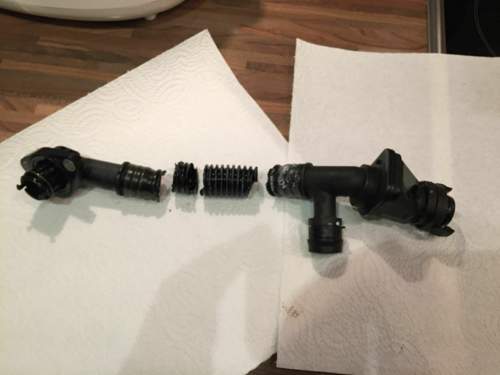

Themenstarteram 22. Dezember 2014 um 15:57
hier nun die Ursache mit Fotos:
Die Leitung der Kurbelgehäuseentlüftung von Zylinderbank 1 hat es wohl durch die Hitze neben der beiden Turbolader zerbröselt. Kostenpunkt 35 Euro.
20141222-154654314-ios
20141222-154659871-ios
schaut aus als hätte jemand daran eine Tape-Reparatur versucht.
