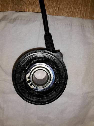

Servus,
habe auf einmal keine Geschwindigkeitsmessung mehr. Tacho zeigt daher 0kmh
Was müßte ich messen, wenn ich an den beiden Kabeln des Tachogebers messe?
Ändert sich da ein Widerstand? Wenn ja in welchem Ohm-Bereich? Multimeter habe ich.
Nicht dass ich nen neuen teuren Geber kaufe und dann ist der Fehler wo anders.
Grüße Alex

DAs Messgerät schließt du am Geber-Stecker an , um die Leitungen nicht trennen zu müssen. Im Ohmbereich sollte das Display dir schwankende Werte (Impulse) anzeigen, wenn du das Vorderrad drehst. Passiert das nicht, bewegst du bei weiterem Drehen die Leitung in der Nähe der Tachoschnecke mal hin und her. Tut sich jetzt etwas ist es ein Leitungsbruch.
Alternativ fährst du nach England und fährst nur noch Kreisel. *LOL!!!*
So da ich nix messen konnte, habe ich nen neuen Geber bestellt und eingebaut.
:mad: Ich bekomme trotzdem keine Geschwindigkeit angezeigt. Grummel!

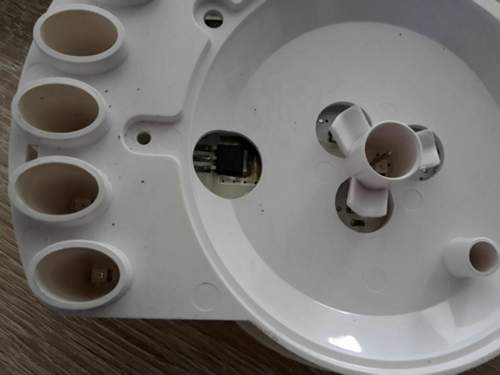

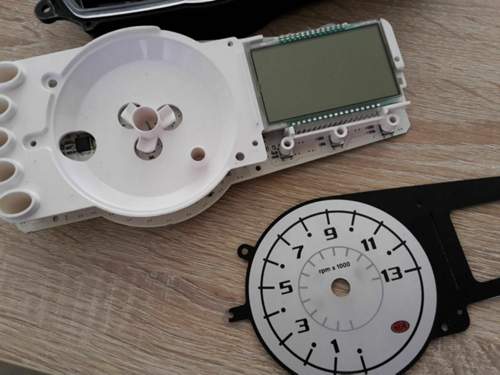

Soooo..ich habe nun mal alles am Lennkrad weggeabut. (Bilder schiebe ich nachher hoch, sind noch auf dem Mobile)
ABER! Ganz so einfach wie ich gedacht habe ist nun doch nicht.
Da muss ich mal nachdenken, wie man das machen kann.

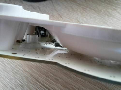

Also: Es gibt zu meinem positiven Erstaunen keine Glühlämpchen sondern alles ist in SMD-LED gehalten.
Was die Lebensdauer angeht super, aber was die Ansteuerung eines Piezos angeht eher doof.
Es liegen 1.9 V an, aber der Vorwiderstand ist nicht lesbar.
Ich müsste wohl abgreifen und dann irgendwie ne Schaltung haben, die sich wie ein Relais verhält. Also wenn 2 V anliegen, dann 12 V durchschaltet.
Wie nennt sich denn so eine Schaltung...Schule ist recht lange her bei mir.
Achso nochwas....weit und breit im ganzen Odometer ist keine Batterie verbaut, auch kein Goldkap. Das ist wieder dummes Geschwätz geweses.

Wofür ist die graue "Schraube" auf der Rückseite?
Nochmals etwas nachgedacht. Es macht eigentlich keinen Sinn an die Elektronik zu gehen. Die Mehrheit der normalen Rollerfahrer mit einer NRG wird kein SMD löten können.
Ich verfolge daher nun einen anderen Plan.
Die Blinker bekommen definitv 12V an die Birnchen. Da musss ich wohl ran. :D
