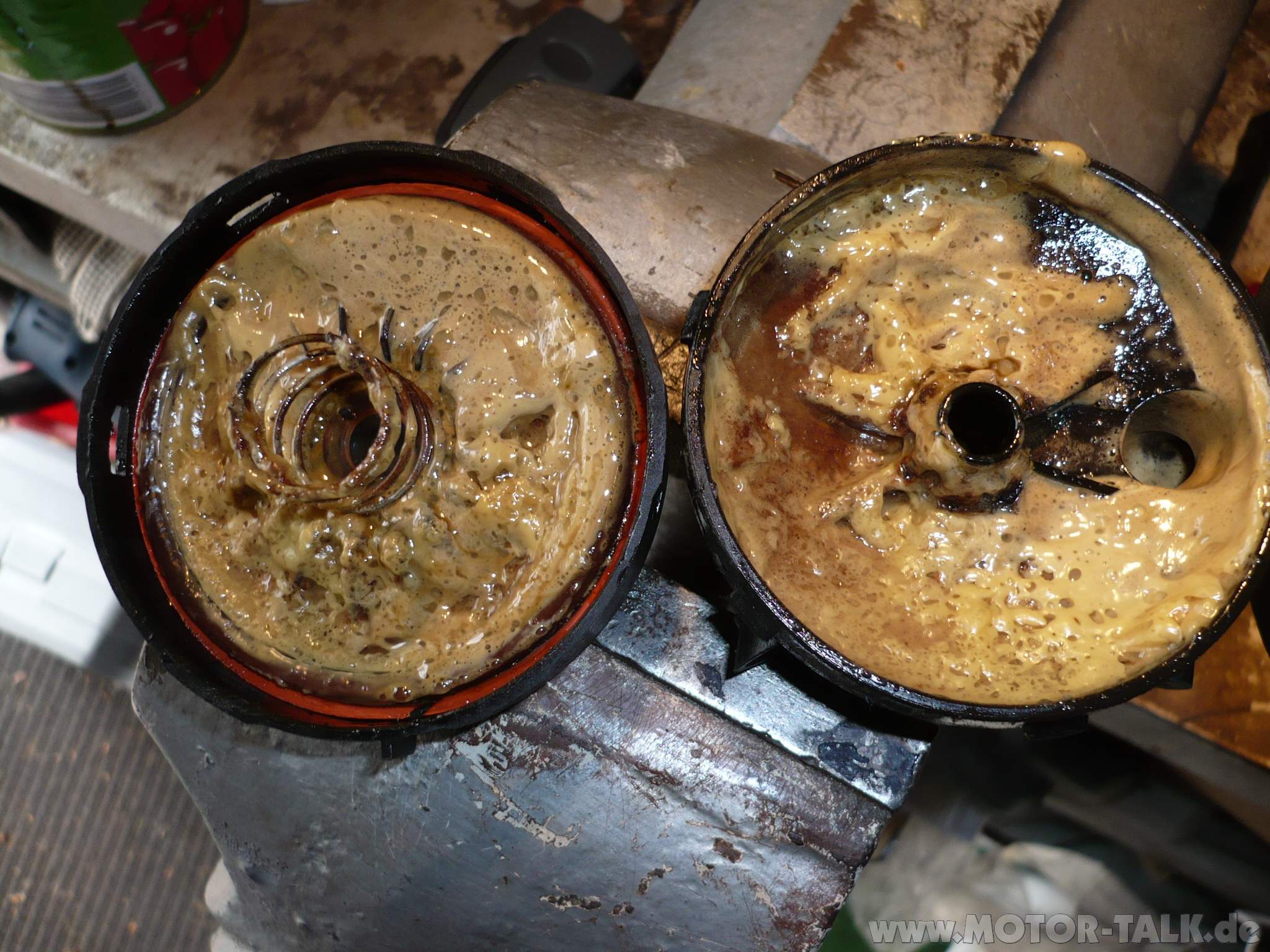

Themenstarteram 30. Januar 2013 um 13:02
Hier die Bilder vom Öldeckel, sorry ein Bild ist verwackelt
Themenstarteram 30. Januar 2013 um 13:03
und da

Was sagt ihr zu den Öldeckelbildern?
am 30. Januar 2013 um 14:00
Ich kann jetzt auf den Bildern leider nicht alles erkennen.
Wenn du Cappucino-Schaum am Einfülldeckel hast, dann ist wahrscheinlich, dass deine KGE auch ziemlich versaut ist. Verkrustet sollte am Einfüllstutzen auch nichts sein, denn dann ist es möglich, dass auch im Motor an sich Ablagerungen gebildet haben.
Deckel sieht doch gut aus.
Kein Schleim und keine Kruste.
am 30. Januar 2013 um 19:36
Deckel sieht gut aus, stimme da zu! Alles normal - durch die Langstrecke hast du nun die Emulsion gelöst - alles palletti! ;)
