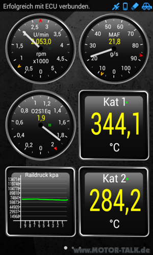

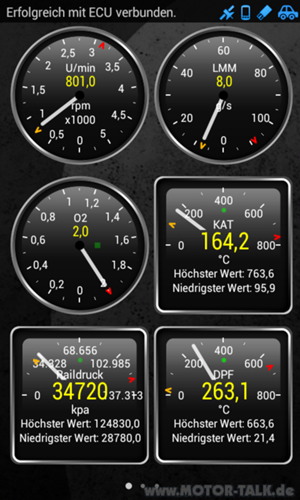

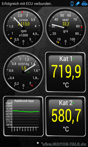

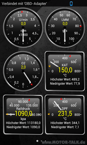

Am sichersten und schon während der fahrt erkennend:
OBD-Bluetooth dongel mit torque pro (bleibst unter 20euro) erkennst du leicht an der KAT temperatur was gerade abgeht...

Hallo Heizölraser, danke für den Tip.
Torque kann ich für mein Androidhandy im Playstore bekommen. Torque light scheint wohl zu wenig Funktionen zu haben. Kann man eigentlich auch auf Deutsch umstellen?
Hast Du eine Ampfehlung und einen Link für einen passenden Bluetoothdongle? Die Hinweise in der App.-Beschreibung sind nicht sehr hilfreich.
Wie hoch ist die Kat-Temperatur denn beim Mopf bei der Regeneration. Meiner ist EZ 12/2012.
Danke für Deine Hilfe
also pro hab ich bei mir auf deutsch, und für 3,50 ein schnapperle..
bei amazon hab ich den hier bestellt... mit torque geht dann alles außer öltemp (wo man aber per PIO im torque das sogar manuell konfigurieren könnte... )
http://www.amazon.de/.../ref=oh_details_o05_s00_i00?...
