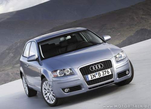

Hi
ich möchte mir einen A3 3,2l ab Bj 2005 zulegen,
habe jetzt schon in den einschlägigen Seiten gestöbert und stolpere immer über die S-Line Ausstattung aber erkenne auf den Bildern nicht wirklich ein unterschied.
Wie kann ich zweifelsfrei erkenne ob ein S-Line vor mit steht oder nicht (man kann ja viel behaupten).
Gruss. Björn

es gibt S-Line als Modellvariante (Interior und Räder) und das S-Line Exteriorpaket (wahlweise auch bei Ambition zu haben).
Im Innenraum siehst du es z.B. an den Teilledersitzen mit S-Line Prägung in den Rückenlehnen.
Das S-Line Exteriorpaket erkennst du am Dachkantenspoiler, geänderten Stoßfängern, Emblem im Grill und an den seitlichen Zierleisten
das erste Bild zeigt die S-Line Front das zweite die Standardfront mit Nebelscheinwerfern
S-Line
Standard

Danach wird das Erkennen eines "echten" S-Line-Modells etwas schwieriger, da es eher zu einem Baukasten wurde.
Audi-a3-s-line-silver
Naja, es kam ja nur das Exterieur-Paket hinzu wie dlorek es beschrieben hat. Ist dann immer noch auf den ersten Blick zu erkennen:
Sportsitze mit S line Prägung -> S line Sportpaket plus
Andere Schürzen -> S line Exterieur
Es gibt aber auch S-Line Fahrzeuge, die kein Exterieur-Paket haben. Da sieht man das nicht unbedingt auf den ersten Blick.;)

Wenn du das Sportpaket möchtest brauchst du nur schauen ob das S line Logo in den Sitz geprägt ist - unter der Kopfstütze und nur vorne :) Dann hat er auf jeden Fall das Sportpaket, egal ob 2003er, 2006er oder 2012er ;)
Das Exterieur gibt es erst ab Singleframe und ist bis 2008 wie auf den Bildern von dLorek zu erkennen ;)
