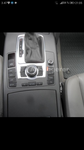

kann man eigentlich die Kulisse von Bild 1 (meine)
auf bis 2 oder 3 umbauen so das es auch funktioniert mit der S Funktion ?
oder ist das technisch mit meinem Getriebe nicht möglich?

Mir geht es drum ob sich die Anfahrt überhaupt lohnt - da ist der Tip mit dem Blick auf die Schaltkulisse bzgl. 234-D oder nur D schon mal prima.
Die Anordnung des Wählhebels bzgl manueller Gangwahl rechts daneben ist nicht so aussagekräftig wie ich anhand der Bilder sehe, nicht wahr?
