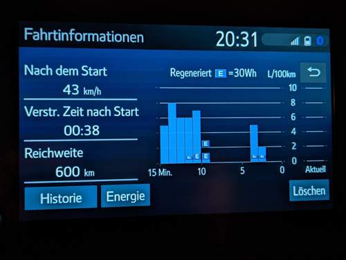

Einer der sinnvollen und zugleich sehr allgemeinen Tipps ist: Umstellen des BC auf die dauerhafte Anzeige des momentanen Verbrauchs (wenn diese Funktion vorhanden ist). So erhält man eine unmittelbare Rückmeldung für seine Fahrweise und kann die Fahrweise direkt anpassen.

@206driver schrieb am 20. August 2022 um 07:30:22 Uhr:
Sowas bietet der Yaris recht praktikabel an:
In der Durchschnittsverbrauchsanzeige wird der Durchschnittsverbrauch markiert und ein weiterer Balken zeigt den Momentanverbrauch, somit weiß man, ob man gerade den Durchschnittsverbrauch erhöht oder senkt.
Ich liebe diese Anzeige - finde sie in den günstigeren Modellen mit hochkant Display etwas hübscher als bei denen mit dem digitalen Cockpit, aber gut überblicken kann man es in beiden. Edit sagt: der vorstehende Satz gilt für den Yaris - im Cross ist in dem größeren digitalen Cockpit auch die Hochkantversion des Yaris vorhanden.
