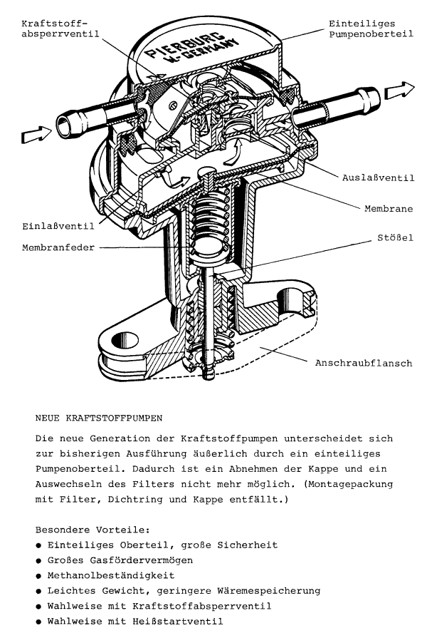

http://www.ruddies-berlin.de/grafik/kpumpe.gif
Auf diesem Bild kann man sehen, dass die Membran über einen Federstössel betätigt wird (ist jetzt irgend eine Pumpe die ich gefunden habe). Diese Feder wird wohl ab einem bestimmten Druck nachgeben, wenn sonst kein Bypass mit Ventil vorhanden ist.

Voooorsicht Stevie, ich habe nochmal rumgesucht und bin im englischen Wiki fündig geworden:
The carburetor typically contains a float bowl into which the expelled fuel is pumped. When the fuel level in the float bowl exceeds a certain level, the inlet valve to the carburetor will close, preventing the fuel pump from pumping more fuel into the carburetor. At this point, any remaining fuel inside the pump chamber is trapped, unable to exit through the inlet port or outlet port. The diaphragm will continue to allow pressure to the diaphragm, and during the subsequent rotation, the eccentric will pull the diaphragm back to bottom dead center, where it will remain until the inlet valve to the carburetor reopens.
Meine Pumpe ist anders als die Ford Stößelpumpen wie auf dem Bild von Krebskolonie konstruiert, aber das Prinzip ist gleich: Schließt das Schwimmernadelventil, sorgt der Rückstaudruck dafür, daß die Membran gegen einen Federdruck in einer Stellung verharrt.
In dieser Stellung läuft der Antriebsexenter leer, egal ob die Pumpkraft über einen Stößel oder (wie bei mir) über einen Hebel weitergeleitet wird.
Eine Pumpe mit drei Anschlüssen könnte so konstruiert sein, daß die Membran nicht verharrt sondern weiter über den Rücklauf pumpt, schließt man den Rücklauf pumpt sie gegen den Schweißpunkt was auf die Dauer schlecht für die Membrane sein könnte.
