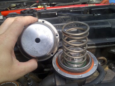

Hallo allerseits...
mir schwirren beim genauerem nachdenken gerade ein paar Fragen im Kopf rum was die Wastegate-Turboladersteuerung angeht, und je mehr ich darüber nachdenke, desto verwirrter bin ich wie das Funktioniert:
Wenn Das druckregelventil N75 nicht vorhanden ist, und die Druckdose sozusagen Frei hängt nd der Anschluss nicht zugemacht ist zeigt sie doch folgendes verhalten:
Die Feder in der Druckdose sorgt doch dafür, das bis zu einem gewissen Abgasdruck die Wastegate-Klappe geschlossen bleibt, bis die Abgase so stark gegen die Klappe drücken, das diese aufgedrückt wird. Und für dieses "kippmoment" ist doch auch die Feder da.
Ich frage mich - warum wird dann überhaupt so eine komplizierte Druckregelung gemacht mit dem N75 und allen drum und dran...
Ich meine - wenn mehr Ladedruck erzeugt wird, wird auch in direkter abhängingkeit dazu auch mehr Abgasdruck erzeugt...warum lässt man da das Wastegate nicht nur über eine Federkraft öffnen und schließen? Das man eine Feder so stark dimensioniert, dass die Wastegate klappe bis meinetwegen 1Bar ladedruck (was dadurch ein bestimmten Abgasruck verursacht) geschlossen hält und wenns dann mehr wird öffnet diese, da der Abgasgegendruck die Federkraft überwindet...
Warum ist das nicht so?
und meine 2. Frage: Wie bekommt man berhaupt einen höheren ladedruck hin als die Feder in der Druckdose zulässt? Ich meine - so eine Feder hällt die Wastegate Klappe bis so 0.5Bar ladedruck geschlossen, danach wird der Abgasgegendruck zu stark und drückt die klappe einfach auf.
Die Druckdose wird doch nur reinweg mit überdruck geregelt - das Wastegate öffnet also beim anlegen von Überdruck...nur wie kann es dann sein, dass man 1.5 Bar ladedruck hinbekommt, obwohl die Feder nur bis 0.5bar halten kann? Ein Unterdruck kann das N75 nicht anlegen, da keine Unterdruckleitung da ran geht.
Ich könnt mir vorstellen, dass man das maximal durch "zuhalten" des Druckdosen Anschlusses hinbekommt, sodass keine Luft einströmen kann wenn der Abgasgegendruck versucht die Membran in der Dose zu ziehen...aber das wäre ja nicht sehr Preziese dieser Mechanismuss da ja dennoch ein gewisser unterdruck in der Dose entstehen könnte (Luftfeder) und dieser geringe unterdruck doch auch schon reichen könnte, die Wastegate Klappe etwas zu öffnen...
Da frage ich mich doch - wie genau funktioniert das ganze system?

Die Feder im Wastegate bestimmt zum einen die Grundlast im Ladedruck und sichert den Notlauf falls das N75 ausfällt.
der Höhere Ladedruck wird durch den eigenen Ladedruck erreicht der auf der anderen Seite der Druckdose anliegt und somit die Federkraft unterstützt beziehungsweise verstärkt. der Bypass bleibt solange geschlossen bis das N75 regelt und den Gegendruck reguliert (wird getaktet) und damit den Ladedruck einstellt.
Um deine Grundfrage zu beantworten .... eine Feder kann nur einen bestimmten wert annehmen und somit nur einen bestimmten Ladedruck. Da aber je nach Motordrehzahl, Last , Temperatur ein bestimmter Ladedruck herrschen muss um zb Leistung Abgasverhalten einzuhalten ist eine aktive schnelle Regelung erforderlich, was das N75 realisiert. Außerdem kann eine Feder auch nicht so schnell die Ladedrucküberschwinger kompensieren wie es die Wastegate-Regelung schafft.

Zur ersten Frage:
Weil die Dose des Wastegateturbo so eingestellt ist, daß sie bei Ladedruck von 0,6 bar zum Öffnen führt. Das ist für einen gewünschten Ladedruck von mehr als 0,6 bar dann zu früh.
Zur zweiten Frage:
Hier kommt dann das Regelventil ins Spiel: Über dieses Ventil hat die Motorsteuerung (MSG) die Möglichkeit, der Druckdose einen niedrigeren Ladedruck vorzugaukeln, als in Wahrheit auf der Ladeluftstrecke anliegt. Aus echten 0,9 bar wird durch Beimischung von Luft in Normaldruck z.B. 0,6 bar auf der Zuleitung zur Druckdose erzeugt. MSG steuert das Ventil so an, daß es hinreichend Luft in Normaldruck beimischt, um die Druckabsenkung zu erreichen.

Die Federkraft der Druckdose ist so hoch das der Abgasgegendruck den Beipass im Serienzustand und meistens bei leichtem Tuning nicht aufdrückt (von evtl. extrem Tuning mal abgesehen).
Die Feder hält also bis zu (ich weiß nicht über welchen Motor wir sprechen) z.B. 1,5 Bar Ladedruck die Klappe geschlossen.
Mit von der Druckdose abgezogenem Schlauch fährt man also unter Last immer den vollen Ladedruck bzw. sogar noch mehr, sagen wir 1,5Bar.
Was du jetzt mit den 0,5 Bar meinst ist der Grunddruck.
Wenn wir vom Laderausgang den Ladedruck nehmen und direkt ohne N75 auf die Druckdose gehen, dann regelt sich das System auf diese 0,5 Bar.
Wir haben keinen Ladedruck also wird das Wastegate auch nicht geöffnet, der Ladedruck steigt, wirkt auch gleich auf die Druckdose und bei etwas unter 0,5 Bar fängt das Wastegate an zu öffnen sodass der Ladedruck auch nicht auf mehr als diese 0,5Bar steigt. Würde er steigen öffnet das Wastegate weiter und der Druck geht wieder runter auf die 0,5Bar.
Da wir aber nicht immer volle Kanne Ladedruck haben wollen (ohne angesteckten Schlauch) aber auch wieder mehr als den Grunddruck (mit Schlauch ohne N75) habe wollen, dafür gibt es dann das Regelventil N75. Was sozusagen als einstellbare Drossel im Schlauch wirkt.
Wir wollen z.B. mit 1Bar Ladedruck fahren, also lässt das N75 nur (ich habe keinen Ahnung) 0,4Bar an die Druckdose womit das Wastegate nur einen Spalt offen steht, und nicht mehr der ganze Abgasstrom durch die Turbine geht, aber immer noch genug das wir mit 1Bar Ladedruck fahren.
Wenn das N75 mal defekt ist oder die Steuerung ausfällt, dann „steht“ das N75 so das der volle Ladedruck auf die Druckdose wirkt und wir wieder bei unseren 0,5Bar unter Last landen.
So hat sich VW/Audi zumindest einen Ausfall des N75 vorgestellt.

Also kann man im großen und ganzen sagen: Der Maximal mögliche Ladedruck wird einzig und allein durch die Feder in der Druckdose begrenzt (abgesehen davon dass man die Vorspannung erhöhen kann, womit aber die Wastegate klappe nicht mehr soweit aufgeht wenn sie aufgehen soll...)

Aber nein. Die Feder macht zwar bei 0,6 Überdruck suf, aber jeder 1Z kann mit 0,9 bar fahren, weil (wie schon gesagt) das MSG das N75 so ansteuert daß durch Beimischung von Luft in Normaldruck auch bei 0,9 bar auf der Ladeluftstrecke nur 0,6 bei der Dose ankommt. Ich find, das ist nicht so schwierig zu verstehen.
