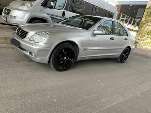

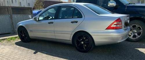

Also ich liebe meinen W203. Ich fahr ihn zwar erst ein Jahr und hab gerad mal 8000km drauf gefahren aber ich finde für sein Alter steht er noch Bombe da. Elektronikprobleme hatte ich bisher noch keine. Rost hat meiner auch nicht. Weder oben noch unten. Sogar die Steuerkette ist noch top.
Es kommt mit sicherheit auch auf die Vorgeschichte an in welchem Zustand diese Fahrzeug heute sind. Aber alles in allem Glaub ich einfach das der Ruf schlechter ist als der Wagen selber
Daten zu meinem W203
C180 Kompressor (M271)
Bj 2002 (immerhin 19 Jahre alt)
180.000km
Classic Ausstattung (bissle Upgrade gabs dann aber schon :) )
Hier noch ein paar Bilder, dass die W203er immernoch Top sein können :cool:
+2

Zum Thema rost bei meinem:
Also über die Historie des Autos ist mir leider nicht allzuviel bekannt. Aber entweder alle Türen und Heckklappe und Radläufe wurden getauscht/gemacht oder der/die Vorbesitzer haben den Wagen in Watte gepackt

Ok, nicht schlimm, dass dir historienbezüglich nichts bekannt ist, aber bestimmt wurden entweder schon Teile getauscht, vorsorglich konserviert oder wie auch immer.
