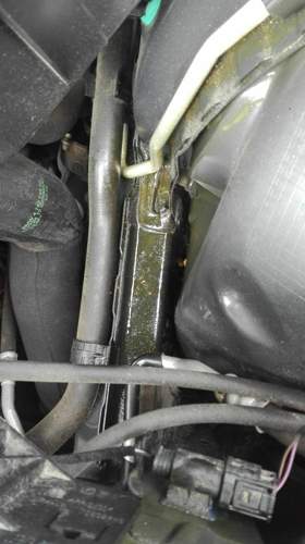

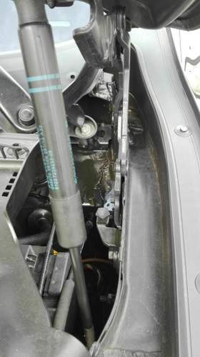

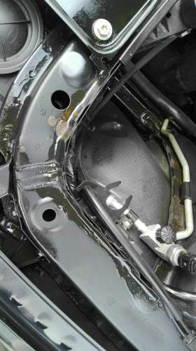

Hat schon wer Rost, richtigen Rost an seinem BMW entdeckt? Ist ja doch schon 3 Jahre auf der Strasse unterwegs.
Habe meinen jetzt im vorderen Bereich mit Hohlraumschutz eingesprüht auch Motorhaube innen.

Der Hohlraumschutz schadet nicht. Aber BMW hat da bereits heißes Wachs in den Hohlraum reingesprüht. Und das ist völlig ausreichend.

Ich habe auch was ähnliches bei mir gesehen, aber das war nur irgendwie Schmutz und kein Rost

Ist das wirklich ein Rost???
Ich sehe auch das anders.

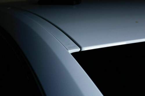

Kontrolliert mal eure Dachzierleisten!
Ich fahre einen 320d F30 Bj. 7/2012, Km. 55.000, Garagengefahrzeug, nur Handwäsche, besonderes Augenmerk auf Lackpflege.
Leider musste ich vor einiger Zeit feststellen, dass sich bei den lackierten Aluminium Dachleisten an allen vier Ecken Lackblasen durch Oxydation gebildet haben (siehe Fotos).
Wenn ich nun bei einem baugleichen Fahrzeug vorbeikomme schaue ich gleich auf diese Stellen, und siehe da, ich habe schon einiger F 30, aber auch einige 1er F20 mit diesem Mangel gefunden.
Zu Beginn meiner Reklamation bekam ich die Aussage" Lackgarantie gibt es für Anbauteile nur bis zu drei Jahre".
Daraufhin wurde ein Kulanzantrag bei BMW Austria eingereicht. Dieser wurde innerhalb von zwei Tagen mit einem positivem Ergebnis angenommen.
Beide Leisten werden auf Kulanz von BMW erneuert! ;-)
P.S:
Ein anderes Ergebnis wäre für mich auch nicht akzeptabel gewesen!
Hier ein Foto zu "Lackblasen (Oxydation)"
1111
Meine hat sich an einem Ende einen mm gehoben. Stört aber nicht weiter. Aber so eine Oxydation habe ich nicht.
@WSLinz: Gibt es bei euch viel Salz auf der Straße?
Ja, leider, wobei das für mich bei einem Premiumfahrzeug kein Grund sein darf.
Meiner Meinung nach wurde hier bei einem Zulieferer, bei der Vorbehandlung zum Lackieren nicht sorgfältig gearbeitet.
Ein Salznebelschaden würde nämlich direkt von der äußeren Kante aus beginnen, diese ist aber total unversehrt und nicht unterwandert.
Dieser Fehler dürfte durch eine schlechte Lackhaftung am Aluminium entstanden sein.
