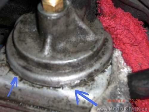

also es kommt 100% nicht aus dem fühler...habe eben ölwannendichtung gewechselt und dann gesehen das es aus dem ölkühler kommt...von unten wird der filter eingeschraubt und von oben sitzt so nen rundes metal-dingsbums drauf....(suche cam grad) bild kommt in ner minute

so hier ist das bild...die blauen pfeile zeigen auf den schlitz wo das öl austritt.

ja genau da sitzt der runddichtring drinne wie ich es oben beschrieben habe wie du den wechseln kannst.
Themenstarteram 16. April 2010 um 19:39
kannst du mir sagen was für ein werkzeug ich dafür brauche? kann mir das gerade nicht so ganz vorstellen wie die demontage vonstatten gehen soll....ist der ölkühler also von innen wó der filter drauf sitzt befestigt?
http://www.motor-talk.de/.../was-so-ansteht-teil-2-t2385240.html im ersten Bild sieht man die Dichtung. Die geht auch n paar cm in den Wärmetauscher rein... :)
Themenstarteram 16. April 2010 um 19:45
ja jetzt seh ich diese schaube auf deinem gezeigtem bild...diese dreh ich raus, vermutlich ne 17 oder 19er ??
das reicht um den kühler zu demontieren?
Das Maß hab ich nicht im Kopf.
Aber ja, die drehste einfach runter und kannst den Kühler abnehmen. Vorher aber bitte noch Wasser raus + Schläuche ab ;)

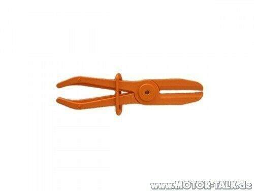

das wollte ich auch noch fragen....ist es zwingend notwendig die schläuche abzumachen und das wasser vorher raus zu lassen ?
Danke für eure Hilfe leute, war gestern echt am verzweifeln weil ich nciht wusste was ich jetzt tun muss :)
die schläuche würde ich auf jeden fall abmachen, wasser raus ist nicht zwingend notwendig wenn du sowas hier hast (siehe bild) oder andere klemmen um die schläuche abzudrücken.
Zange
