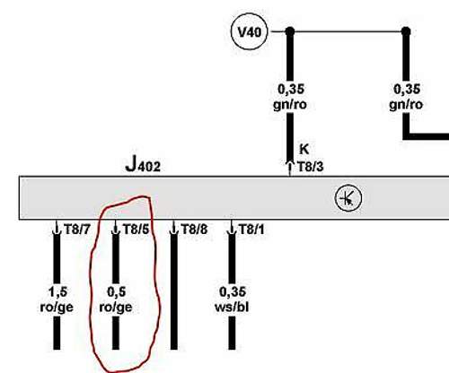

Der D2 hat ja noch den altmodischen Safe-Kontakt am Radio-Stecker. Dieser Kontakt käme mir gerade sehr gelegen, um dort für eine Stromversorgung abzugreifen. Weiß jemand, wie hoch die Leitung belastbar ist? Es ginge mir darum, daran ein Handy-Ladekabel anzuschließen.
Poste mal deine genauen Fahrzeugdaten: Baujahr und Monat, Motorkennbuchstaben und welches Radio original drin war oder ist, idealerweise wenn vorhanden Pinbelegung. Dann gucke ich heute abend mal...
Gruss caddy2e

Es ist ein FL mit EZ 1/2000 und AQF Motor. Drin war das RNS-D. Die PIN Nummer der Safe-Leitung weiß ich nicht mehr, aber das Schema hat dem entsprochen, was man so normalerweise übers Internet dazu findet.
Moin Markuc,
nach Stromlaufplan liegt die Safe-Leitung am Pin 5 des schwarzen 8-poligen Steckers T8 an. Ausgewiesen wird ein Kabelquerschnitt von 0,5 mm2 und die Kabelfarben rot/gelb. Gemäß VDE 0100 wird für diesen Leiterquerschnitt in Freiluftverdrahtung eine maximale Strombelastung von 12 A ausgewiesen.
Damit müsstest/könntest du ein Handy laden dürfen.
Bitte prüf nochmal die Kabelfarbe und die Pinbelegung. Wenn das soweit stimmt:
--> viel Erfolg beim Basteln.
Gruss caddy2e
Ach so... --> abgesichert ist die Zuleitung Safe über die Radio-Sicherung (20A). Die temporäre Zusatzlast sollte diese aber aushalten...

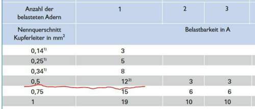

Die 12A beziehen sich aber auf Starre Leitungen sowie Wechselspannungen.

Auch! Gut, machen wir es ganz genau: PVC Aderleitungen, in einem Rohr verlegt, einadrig nach VDE0281 --> 9A, Mehraderleitungen, Mantelleitungen, bewegliche Leitungen in offenen, belüfteten Kanälen --> 9A, Einadrige, frei in Luft verlegte Leitungen etc. --> 12A. Die Art der Spannung ist nicht angegeben, gilt für Verkabelung in Industriemaschinen, Fernmelde- und Informationsanlagen und Flachleitungen...
Gruss caddy2e
die Spannungsart ist nicht ausschlaggebend für die Strombelastbarkeit. Pauschal zu sagen die Leitung kann 9A oder 12A ist auch gefährlich. Dies ist abhängig vom Kabeltyp (max. zul. Kabeltemperatur, Anzahl belastete Adern), der Verlegeart (mehrere Kabel nebeneinander) und der max. auftretenden Umgebungstemperatur bei Belastung. Aus diesen Umgebungsbedingungen lässt sich dann ein Reduktionsfaktor berechnen der im KFZ-Bereich durch Sommerliche Temperaturen gern bei 0,5 und weniger liegen "kann".
Da die guten KFZ-USB-Ladegeräte einen Ausgangsstrom von 3,1A bei 5V liefern (2x USB buchsen) kann man diesen Strom auf 12 V umrechnen und kommt auf ca. 1,3A. sagen wir mit Verlusten 1,4A (auf der 12V Seite).
Das sollte allemale ausreichen, jenachdem was das Radio noch zieht.
Ps.: Sauberer wäre es wenn du den neuen Verbraucher noch zusätzlich absicherst. In diesem Fall mit einer 2A Sicherung. Auch sollte generell immer jeder daran denken (bei diesem oder ähnlichen fällen) man darf zur Strom ermittlung eigtl. nicht mit 12V rechnen. Je nach Zustand der Batterie und ob das Fahrzeug an ist entstehen da ganz unterschiedliche Spannungen!
