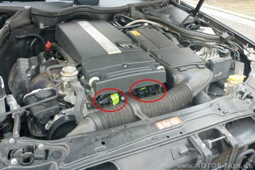

Hallo, ich habe mir aktuell einen W203 BJ Ende 2005 gekauft. C180 Kompressor.
Jetzt lese ich im Internet von Öl im Kabelbaum und am Nockenwellensensor. Was zu einem großen Schaden führen kann und durch ein kleines Kabel behoben werden kann.
Würde mich freuen wenn mich mal jemand aufklären könnte und mir evtl. anzeigen kann wo ich nachschauen muss um festzustellen ob meiner dort schon verölt ist.
Ich danke Euch herzlichst

Moin,
wenn Du es denn machen willst braucht ein M271
-2- dieser Ölstoppkabel.

es gibt da keine bauartbedingten Listen oder Seriennummern
von betroffenen M271 Motoren.
Ausser einer Sichtprüfung der konkreten Stecker gibt es somit
wenig verlässliches.
Themenstarteram 7. Mai 2013 um 16:32

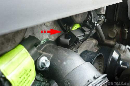

ok und wo finde ich diesen Stecker oder komme an ihn ran?
unter dieser Plastikabdeckung die Du einfach entfernen kannst.
Bild-1
Bild-2
am 7. Mai 2013 um 16:38
siehe rote Pfeile auf dem Foto:
die beiden Stecker abziehen und auf Ölbefall prüfen.
Steht aber auch alles in den bereits erwähnten Threads
Fred

Erstmal danke für die Bilder nun weiß ich wonach ich suchen muss.

Will Dich nun nicht schlussendlich verwirren, aber: die Problematik mit "Öl im Kabelbaum" ist eigentlich ein altes Problem der Motorengeneration M 111 EVO. Betrifft in der Hauptsache die Baureihen 170, 202, 210 etc. der Baujahre bis 2001. Beim 271 tritt das Problem, nach heutigen Kenntnissen, nur seeehr selten auf. Gaaanz selten soll es auch die Motoren der Reihe 272 betreffen. Aber das ist dann eine andere Geschichte ...
