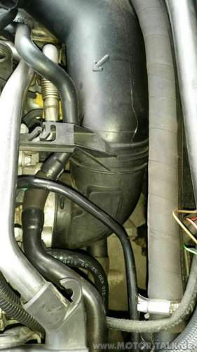

Hallo ich hatte schon vor nem halben jahr die dichtung an der drosselklappe erneuert,
mich hat damals schon gewundert das das rohr einfach so runter zu schieben geht.
Heute hatte ich mal drosselklappenreiniger rein gesprüht da ich ab und zu unrunden leerlauf habe,
aber mir kommt das komisch vor das das rohr vom luftmassenmesser zur drosselklappe
so locker sitzt, wird warscheinlich ab und an falschluft ziehen dadurch.
Kann mir jemand sagen wie es normalerweise befestigt ist?
ps es ist nen 320 v6 m112 bj 1998
ich hänge mal noch nen bild dran.
MFG.

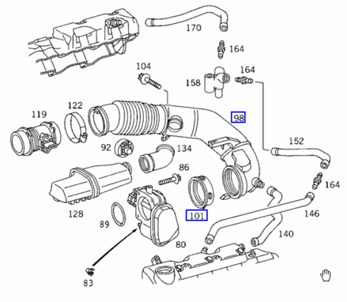

Auf der Zeichnung die Robbn gepostet hat siehst du die Nr. 98 das ist das Saugrohr, die Nr. 101 das ist die Dichtung zwischen Saugrohr und drosselklappe sowie die Nr. 104 das ist die Schraube mit der das Saugrohr an der Stelle befestigt wird.
Auf den Bildern die ich eingestellt habe siehst du das diese Klammer, oder wie auch immer man das nennen soll, offenbar einfach nur auf einen eckigen Dorn der an der Ansaugbrücke sitzt aufgeschoben wird.

hallo themenstarter! auf deinem bild ist zu sehen das deine halterung nicht mehr ganz vollständig ist! kann das sein?

Ja scheint nicht alles dran zu sein aber leider weiss ich nicht
Wie es regulär aussehen sollte.

Da kommen zwei Spangen ran.
Bei Bedarf guck ich mal im System nach der genauen Nummer und ner Zeichnung dazu.

Habe das eben mal mit deinem Foto verglichen, an der Spange die auf den Dorn gesteckt wird ist ein Teil abgebrochen, das bedeutet wenn du es ordentlich haben willst musst du dir eine anderes Saugrohr besorgen weil das ein Teil zu sein scheint mit der Spange.
