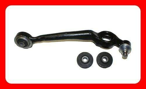

Hallo Gemeinde,
da gerade mein 4. Querlenker vorne links wieder mal platt ist, stellt sich mir die Frage, ob ein defektes Traggelenk oder dessen radseitiges Gegenstück nicht einzeln zu wechseln ist. In der Werkstatt zeigte mir der Schrauber, daß die radseitige Befestigung sehr instabil ist. Kann man dieses Gelenk oder dessen Widerlager nicht neu einpressen? Ich bin es langsam leid, alljährlich den kompletten Querlenker wechseln zu lassen. Unabhängig von den Kosten frage ich mich ohnehin, warum es das Ding immer wieder entschärft.
Also, ist das radseitige Gegenstück zum Traggelenk ggf. nur eine auswechselbare Buchse?
Danke

am 16. April 2011 um 18:54
nein...
traggelenk geht nicht einzeln zu wechseln...
kauf original oder wenigstens meyle hd, die halten bei mir seit 15000 km...
das stabilager geht problemlos zu wechseln, das innere gummilager geht, ist aber ohne presse nicht machbar...

Ich habe bislang ausschließlich die verstärkte Variante von MEYLE verwendet. Wenn Du von Deinen 15.000 km schwärmst.... bedeutet das, daß die Dinger einen Wechselintervall haben? Wenn der bei 15.000 km liegt, dann paßt es ja, denn viel länger halten die bei mir nicht. Ich fahre 8 Monate recht gut und dann geht das Leiden los. Ich würde zwar das Geld für den Querlenker vom Händler zurück bekommen, nützt mir aber in Anbetracht der Aus- und Einbaukosten dann doch recht wenig.
Eine Hydraulikpresse habe ich in der Werkstatt gesehen. Die anderen Buchsen und Lager an Vorder- und Hinterachse sollen ja auch nächste Woche gewechselt werden. Wäre dann natürlich gut, wenn man das Traggelenk ggf. durch eine verstärkte Ausführung ersetzen könnte.
Ich weiß nun immer noch nicht, wo das Traggelenk befestigt ist. Motorseitig sicher am Aggregateträger und radseitig? Am Radlagergehäuse?
am 16. April 2011 um 20:21
hab dir mal die Anzugsmomente angehangen, da siehst dann auch wo das Traggelenk aussen befestigt ist.
Gruss

am 16. April 2011 um 21:18
das traggelenk steckt im radlagergehäuse. da gibt es kein lager oder sonstiges.
das tragglenk selbst ist ja das lager bzw. das bewegliche teil.
Themenstarteram 16. April 2011 um 21:42
Also ist im Radlagergehäuse nicht nochmal extra eine Gummibuchse, die man ggf. wechseln könnte?
Damit ist die Frage ja beantwortet :)
Danke

nein
