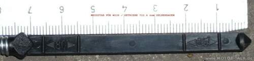

hat jemand zufällig die länge des peilstabes inkl. markierungen oder nen preis und die nummer vom peilstab
[Von Motor-Talk aus dem Thema 'Automatik Ölstand kontrollieren E320' überführt.]
Im anhang die Masse, allerdings ohne Gewaehr.

Ich habe mir kurzerhand den originalen Werkstattuniversalpeilstab gekauft und messe deshalb nun beliebig oft. Die Clipverschlüsse für das Peilrohr gibts bei MB fürn paar Cent. Nötig ist auch eine kleine Anleitung, wie der Ölstand gemessen wird; auch das gibt MB auf freundliche Anfrage gerne raus (ist ein zweiseitiger Ausdruck. Nötig weil der Peilstab mehrere Messkerben hat für die vielen verschiedenen Getriebe).

In der hiesigen Niederlassung haben die mir einen Peilstab ohne weiteres verkauft. Kostete knapp ueber 20 Teuro.
Messstab
W 140 589 15 21 00
Sicherungsstift (rot , fuer Verschlusskappe)
A 140 991 00 55
