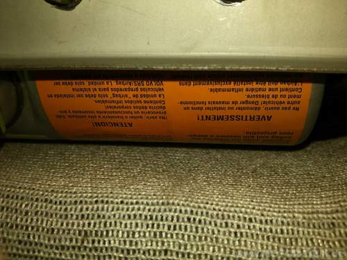

Es ist leider bei vielen 850ern so, dass sich die Ränder des Beifahrerairbags im Armaturenbrett aufwölben.
Kein Grund einen fehlenden Airbag zu vermuten.

danke für eure Tipps. Meine Bedenken sind berechtigt gewesen. Ich habe festgestellt das mein Armaturenbrett ausgebaut wurde. Einer meiner vier Vorbesitzer hat die ABS-Birne abgeklemmt :mad:
Ich habe dann schnell das Handschuhfach ausgebaut, der Airbag ist noch da :o
Naja der Ausbau ist rabiat erfolgt, dabei sind die Ränder vom Beifahrerairbag hochgekommen..

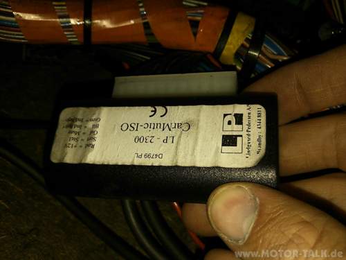

Beim Ausbau ist mir ein Teil aufgefallen - was ist den das?? Ist das vom Autotelefon?
