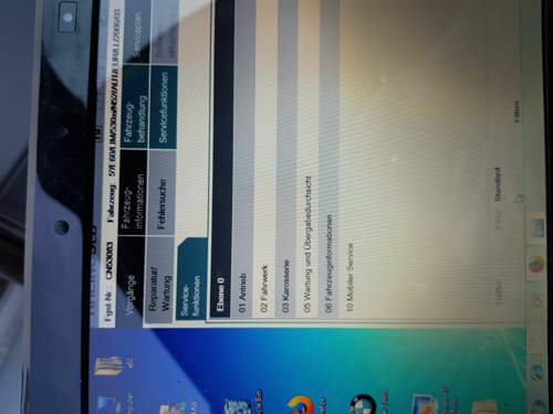

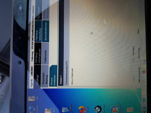

Wie kann ich mit Rheingold Adaptionswerte zurücksetzen?
Wie kann ich mit Rheingold die Adaptionswerte am Automatikgetriebe zurücksetzen?
Service Funktionen -> Getriebe -> Adationswerte.
22 Antworten
Danke, mußman irgend etwas beachten dabei?
Die ersten km sachte fahren.
Am besten ist eine adaptions fahrt. Einfach mal danach googeln. Damit werden viele Schaltvorgänge angelernt und somit der anlernvorgang beschleunigt.
Aber damit bekommt man nur selten sein eigentliches Problem weg. Nur so neben bei.
