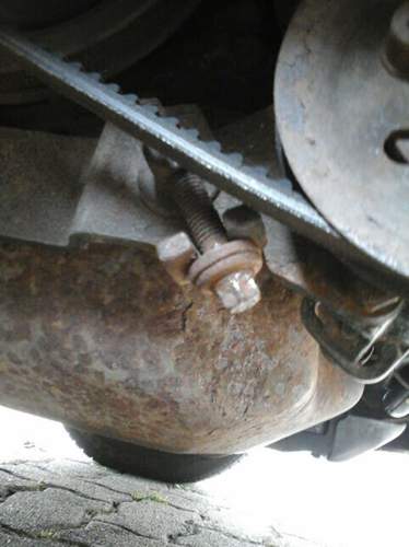

Ich habe bei meinem alle Schrauben gefunden, alle lose, nur die Verstellschraube ist keine 6 kant Kopf schraube SW13, sondern irgendeine Vielzahn, sieht aus wie ein grober Torks Schlüssel. Ich hab zwar jede menge Steckschlüssel, aber keine Nuss mit einem derartigem "Innenleben" was ist das für ne verka... Schraube, wie nennt sich der Kopf und die welche Grösse ist das? Ich will ne passende Nuss dafür. :-(
Das ist m.E. nicht original.
Foto?
Ich kenne da auch nur die 13er Mutter.
Foto wäre wirklich gut. aber neben Torx gibt es auch noch vielzahn, sehen sich ähnlich, aber sind nicht untereinander kompatibel.
MFG Sebastian
