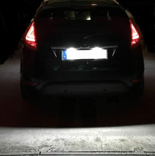

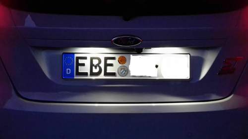

Zufall habe ich diese Beleuchtung bestellt, heute bekommen und eingebaut, ca.5 min arbeit
Hab die mir auch mal für mein ST bestellt, na mal schauen wie es dann aussieht, hoffe es ist nicht so brutal hell wie auf den Video.

Doch ist schon Hell, leuchtet sogar Boden xD
An der seite (rechts) ist schlitz bei mir, habe dünne Schraubendreher reingesteckt und leicht links gedrückt und schon wars das, geht einfach.
