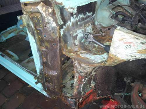

Dabei handelt es sich um den Golf 2 Bj. 86 von meiner Oma (leider jetzt verstorben, deswegen geschenkt bekommen)
Durchrostungen habe ich daher großflächig herrausgetrennt, auch da wo das Blech nicht durch aber sehr Dünn war.

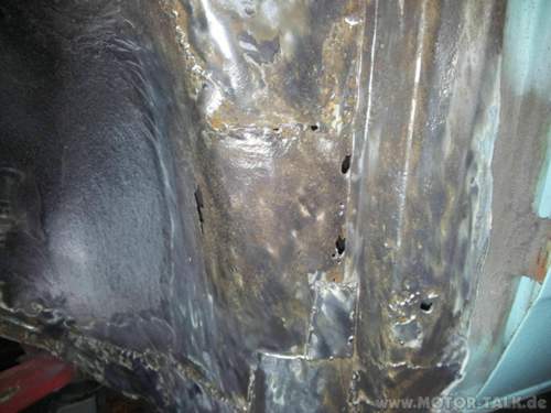

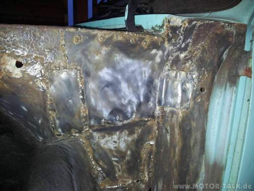

Schweissprimer den man vor dem Schweissen aufträgt habe ich auch schon probiert, es gibt da das sehr teure Priomat welches auch ganz gut funktioniert. Das Rednox ist billiger, funktioniert aber nicht ganz so gut.
Letztendlich schweisst sich das blanke Blech aber erheblich besser und bindet auch besser und deshalb verzichte ich darauf. Da ich fast immer nach dem Lochpunktverfahren arbeite, öffne ich den Spalt zwischen den Schweißpunkten hinterher mit einem kleinen Schraubendreher ein kleines bischen und sprühe Primer in den Spalt.

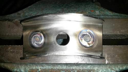

Beim Lochpunktverfahren habe ich die Erfahrung gemacht, das die Punkte einwandfrei werden wenn man 0,6er Draht verwendet und das Gerät so einstellt, dass für das Füllen des Loches eine Zeit von 2-3 Sekunden benötigt wird. Dabei fange ich etwas innen am Lochrand an und bewege die Pistole dann zu Außenrand des Bleches hin.
Das Ergebnis sieht dann so aus wie hier bei der Instandsetzung des Stehbleches samt Verstärkung beim Ford Capri.

Das sieht ja sehr gut aus bei dir!

Beim Lochschweißen arbeite ich immer mit Gripzange, damit die Bleche 100%ig aufeinander liegen, ggf. drücke ich direkt vor dem Schweißvorgang noch einmal direkt an der Stelle mit der Wasserpumpenzange nach.
Hab mir mal selbst ne Lochschweißdüse gemacht, einfach zwei Schlitze in eine originale Außendüse, im 180 Grad-Versatz, ca. 8x8mm. Gibt es aber auch zu kaufen, je nach Schweißgerät.
Gruß,
Es wird an der Lochschweißdüse liegen, mit der kann man ja die Bleche quasi auch andrücken damit sie wirklich aufeinanderliegen. Sowas hab ich noch nicht...
