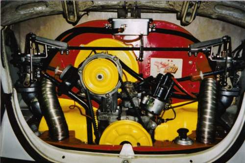

Wie sieht der Auspuff, oder die Kerzen aus, nach einiger Zeit Vollgas-Fahrt? Schwarz, braun oder grau?
Probiere mal aus mittleren oder hohen Drehzahlen heraus zu beschleunigen. Ist das da auch, mit dem Leistungsloch?
Wenn Du nach mehr Bums suchst, hätte ich da einen guten Vorschlag für Dich... Siehe Bild.
RUDI !
Ich werde noch blind wegen dir ,wenn du immer dieses rot gelbe Motörchen einbindest
AUGENKREBS ! !
Original geschrieben von Vari-Mann
RUDI !
Ich werde noch blind wegen dir ,wenn du immer dieses rot gelbe Motörchen einbindest![]()
AUGENKREBS ! !
Ja, Vari, schwarz+chrom ist eben Out.
