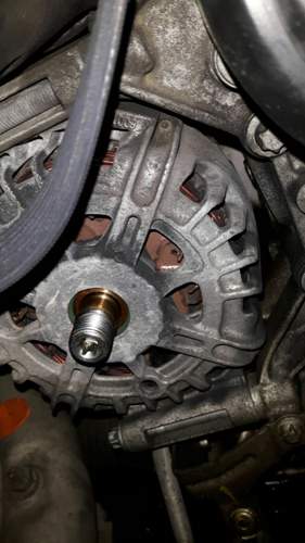

ich hab ein interessantes Problem.
Zum Hintergrund: Bin im Moment im Homeoffice und hatte meinen Mercedes die letzten Tage nicht mehr gefahren. Repariere soweit alles selbst. Wagen hat 228.000km gelaufen und ich hab vor ca. 3.000km die Motor und Getriebelager selber getauscht. Dabei musste ich die Lichtmaschine lösen um das Motorlager rauszubekommen. Ich nutze außerdem die Carly App, weil meine Werkstatt nicht in der Lage war den Fehler am Airbag zu finden und zu beseitigen, aber das ist ein anderes Thema... Die Carly App zeigte mir an das der Batteriesensor defekt ist. Der Sensor der direkt am negativ Kabel der Batterie ist. Sensor getauscht, Fehler war nicht mehr gekommen.
Die Hauptbatterie habe ich vor ca 7 Monaten ausgetauscht, die auxiliary Batterie vor ca. 1 Jahr.
Als ich den Wagen vorgestern fahren wollte, war die Batterie leer. Spannung war auf 3V zusammengebrochen. Ich habe es mit einigen Mühen geschafft die Batterie wieder zu laden und bin zum Händler gefahren. Die Batterie kam mit 2 Jahre austauschgarantie. Als die Batterie getestet wurde sagte mir der Händler, die Batterie ist ok. Ein Test der Starter und der Lichtmaschine ergab, das die Lichtmaschine kaputt ist. Selber nochmal nachgemessen, die Spannung ist wenn der Motor aus ist, ca. 12,6V, wenn der Motor läuft 12,4V. Wird also nicht geladen. Bin vom Händler dann nach Hause und hab die Lichtmaschine ausgebaut. Als ich den Wagen gefahren habe, war die Batterieleuchte NICHT an.
Ich habe ca. 2,7 Ohm Widerstand an den Abgriffen der Schleifringe am Rotor. Der Stator hat in eine Richtung keinen Durchgang, in die andere ca. 500Ohm. Es scheint also alles normale zu sein.
Fragen: Wie kann ich rausfinden ob die Lichtmaschine in Ordnung ist? Kann ich einfach 12V auf den Rotor geben um eine Magnetfeld zu erzeugen und den Start mit einer Bohrmaschine oder ähnliches Antreiben?
Sollte nicht eine Warnlampe im Auto aufleuchten?
Ich weiß aktuell nicht warum die Batterie komplett entladen wurde. Ich hatte einen Verbraucher an dem Zigarettenanzünder im Fond, aber der wird normalerweise ausgeschaltet sobald die Zündung aus ist. Der Carly Adapter war in der OBD Schnittstelle und könnte eine Ursache gewesen sein.
Danke für Eure Hilfe.
Fahrzeug E350 4 Matic von 2010.

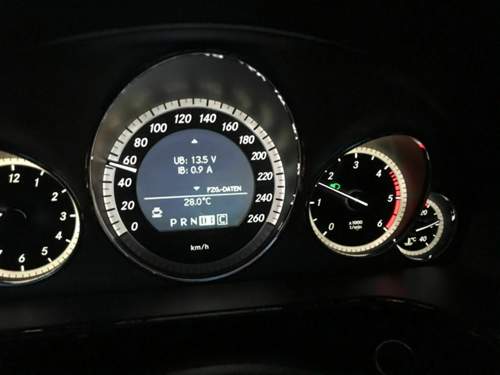

Am einfachsten wäre wahrscheinlich gewesen, im eingebautem Zustand, die Spannung und Stromstärke im Servicemenü des KI während der Fahrt zu beobachten.

Also, Lima wieder eingebaut und im Combiinstrument nachgesehen. Die Spannung geht ab und zu mal auf 14,7V hoch. IB ist mal positiv mal negativ. Scheint also doch in Ordnung zu sein. Lager werde ich trotzdem mal erneuern.

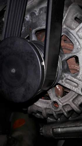

Hat das Teil wirklich einen Freilauf? Irgendwie sieht das nicht danach aus.

Ob mit Freilauf kann ich so nicht sagen, ging bei mir schwer von der Welle zu drehen, mit 2 defekten Torx, Sinn des Freilaufs ist mir ein Rätsel.
Hat aber nichts mit Ladung zu tun, klackert nur wenn locker.

Übrigens, der Freilauf verhindert das Flattern des Keilrippenriemens.
am 24. Juli 2020 um 10:59

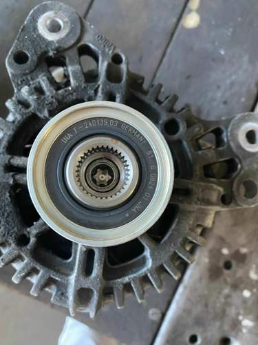

Zum Freilauf, obwohl ich nicht glaube, dass dein Problem die Ursache dafür ist:
Dieser sitzt in der Riemenscheibe der Lima und gleicht Drehzahldifferenzen zwischen Lima und restlichem Riementrieb aus. Er verhindert ein temporäres Blockieren der Lima.
Wenn er defekt ist, treten Geräusche und Riemenflattern auf.
Meines Wissens sind die Lichtmaschinen unserer 350 CDI 4matic sowohl mit 231 als auch mit 265 PS mit einem Freilauf ausgestattet.
Überprüfung bei ausgebauter Lima:
Riemenscheibe der Lima von Hand drehen bzw. etwas auf Schwung bringen und schlagartig anhalten. Bei intaktem Freilauf wird sich die Achse mit dem Lüfterrad weiterdrehen (wenn auch gebremst). Wenn sie das nicht tut, oder Geräusche auftreten ist der Freilauf blockiert / defekt.

Ich glaube auch nicht das der Freilauf irgendeinen Einfluss auf mein erstes Problem hat, zu wissen ob die Lima defekt ist oder nicht. Der Händler sagte mir sie würde nicht laden, was ja sinn macht, wenn es sich um eine "smarte" Lima handelt, die nur bei Bedarf zuschaltet. Warum sie dann nicht angesprungen ist, als der Händler sie getest hatte, bleibt ein Rätsel und ist vielleicht ein Teil des Problems.
Die Lima hat definitiv entweder einen defekten Freilauf oder keinen Freilauf. Ich hatte sie ja ausgebaut und konnte testen ob der Freilauf noch funktioniert oder nicht. Es sieht einfach wirklich nicht danach aus als würde auf der Welle noch ein Einweg lager sitzen. Es sieht so aus als wäre die Antriebsscheibe direkt auf der Welle. Das wundert mich halt.
