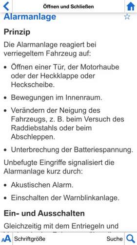

Frage steht oben wenn ich mein Auto abschließen piept es laut und die da ist scharf. Ich habe mal die Fenster offen gelassen und reingegriffen, kein Ton ist das normal? Wann löst die dwa aus?
28 Antworten
Zum Beispiel wenn Du den Karren mit dem Wagenheber anhebst.

guckst Du BA
btw. Bewegung im Innenraum sollte schon auslösen
Soweit ich weiß, ist der Innenraumsensor erst nach einiger Zeit, 30 Sekunden oder so, aktiviert.
Hatte mal die Kinder im Auto und abgeschlossen. Nach etwa 30 Sekunden ging der Alarm.
Der Innenraumsensor kann übrigens deaktiviert werden, wenn nach dem Abschließen ein zweites Mal auf "schließen" gedrückt wird.
bei großen Meinungsänderung und Bewegung im Innenraum...
zB auch wenn du beim verschlossenem fzg versuchst die Türen von innen auf zu machen.

wenn beim Abschließen noch jemand im Auto sitzt löst der Alarm nicht aus, auch später nicht. wahrscheinlich merkt sich die AA dieses. Es sei denn meine AA ist defekt, was ich nicht glaube.
Gruß B-Bernie
@ThomasCooper schrieb am 19. März 2016 um 07:58:51 Uhr:
nein, damit schaltest du die komplette alarmanlage aus
