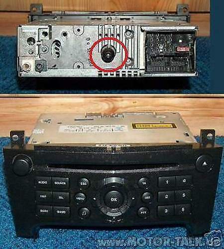

ich möchte mal gerne wissen, wie Ihr euer Radio im 206 einbaut? Ich das Originale ausgebaut und hab ja ein Alpine 9812. Sobald ich das reinschiebe in den Schacht fällt es nach hinten über. Klar ist es drin, wo es sein soll, aber es wackelt eben ein paar Milimeter. Gibts da Abhilfe für?

den EInbaurahmen jabe ich ja. Aber wie soll ich den befestigen. Hinter dem Radioschacht ist doch alles frei drumherum. Ich kenne aus anderen autos, dass es nicht wackelt. Versteht ihr mich nicht?

hmmm ich hatte das 9812 auch mal in meinem drin, habs mit etwas bastelei und filz bombenfest bekommen ;)
wobei es ansich noch eine nase geben muss die in das gewinde eingeschraubt werden muss, welche nach hinten stabilität gibt (das ogrinale hats fest drin, das 9812 hat da nur ne vorbereitung)

ich hab mich wohl etwas falsch ausgedrückt, das orginale hat diese gummi / metallnase welche in die hintere plastiköffung (radiotunnel) kommt und somit stabilisiert schon eingebaut, beim alpine ist da nu ein innengewinde, wo man dann so eine nase einschrauben kann, ich hoffe nu wars eindeutig

Wenn man das Radio draußen hat und dann in den Radioschacht hineinfasst, spürt man hinten noch eine Art Halter, das meinst du oder?

ehh doch doch, der 206'er hat nen din-schacht
der einbaurahmen ist nur dafür da, damit das radio mit dem radiospezifischen haltern im din-schacht gehalten wird, ansich müsste so ein schacht beim radio beiliegen, ansonsten atu oder konsorten bieten die dinger für ca. 15€ an
aber dann kanns immernoch wackeln, weil das radio + halter immernoch nur an der plastikverkleidung der mittelkonsole hängt und nach hinten nicht abgestützt wird

Vorsicht ihr redet wahrscheinlich aneinander vorbei, nur neuere 206 haben einen DIN Schacht, ältere brauchen ne Blende. Norigo benötigte wahrscheinlich diese Blende, die hat aber nichts mit dem Problem zu tun über das ihr hier redet und kann man in neueren Modellen auch nicht verwenden.
