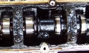

Nun die Frage in die Runde: Wie oft muss man das Öl wirklich wechseln?
Gibt es Langläufer unter euch bei denen der letzte Wechsel schon weit zurück liegt?
Grüße x4nPro
Wearcheck hat eine Richtigstellung zu der Sendung gegeben: klick!
Frontal21 ist/war für solche seltsamen Beiträge bekannt.
Ein Ölwechsel sollte in der Regel zwischen 15-20 tkm erfolgen! Dies hilft nicht nur der Ölindustrie und den Werkstätten! Wer meint, der Beitrag von Frontal wäre die Realität, der irrt gewaltig. Es wurden auch Nachkippmengen (teilweise von 1ltr./1.000km) unterschlagen. Auch Umweltaspekte durch den Unsinn wurden nicht angesprochen.
Wer also jede Woche nen Liter nachkippt, braucht auch nicht wechseln. Denn wer nie "altes Öl" im Motor hat, hat auch kein erschöpftes Öl, was man wechseln müsste.

Dir würde ich raten nach einem Ölwechsel mal etwas von deinem alten Öl untersuchen zu lassen , mal sehen ob du dann immer noch solange mit deinem Öl unterwegs bist !

Ausgerechnet bei ATU auf der Homepage haben wir ein paar recht interessante und wenn richtig interpretiert auch nüchtern sachliche Berichte und Artikel gefunden.
Da ging es um die Aufgaben und Wirkungsweisen von Motoren-Ölen.
Wenn man darüber wirklich sachlich nachdenkt, kommt man zu dem Schluß, daß Öle verschleißen und demzufolge auch gewechselt bzw. erneuert werden müssen.
Meistens wird es aber absolut falsch gemacht - nur alte Suppe raus und neue rein!
Richtigst wäre es alte Suppe raus, Übergangsöl (Billigöl wie z.B. 15W40 dürfte dafür absolut ausreichen wenns nicht zu kalt ist) rein und Motor durchspülen (entwerder durch Warmfahren, oder im Leerlauf höhertourig Warmdrehen lassen) Übergangsöl raus und erst jetzt das neue richtige Öl rein.

Das, mit einer "Spülung" mit minderwertigem Öl ist doch Quatsch, warum alle Ölstellen ( und Sickerstellen ) im Motor mit minderwertigem Öl versorgen, das dann beim eigentlichen Ölwechsel das gute Öl Qualitäts mäßig wieder vermindert ?

Wenn spülen, dann mit den gleichen Öl, wie dann wieder rein kommt. 15W40, selbst zum spülen, kann für die Zetec/Duratec-Benziner tötlich sein!! (

Es gibt allerdings sogenannte Motorspülungen, die bei warmen Motor ins Motoröl kommen, den Motor da im Stand weiterlaufen lassen, dann Öl - Spülung mit dem normalem Öl und anschließend Ölwechsel mit Filter.
Das ist dann eine geballte Ladung von Reinigungsadidiven, die Ablagerungen im Ölkreislauf lösen. Wirkt wie Rohrfrei im Waschbecken, aggressiv und schädlich.
Ist nur als Notlösung anzuwenden, ein normaler Motor mit dem richtigen Öl bekommt erst gar keine Ölablagerungen.
