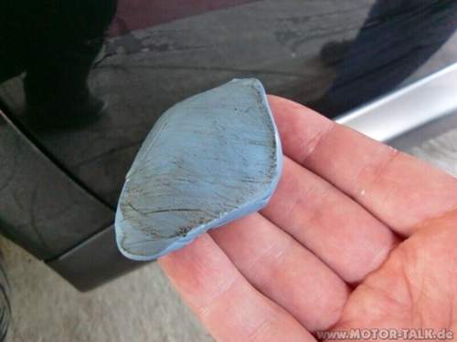

muß ich vorbehandeln? wie kriege ich den alten Wachs erstmal wieder runter, bevor ich den neuen auftrage?
Vor dem Wachsen sollte der Lack sauber sein, richtig sauber. Heisst waschen, ggf. kneten, ggf. eine leichte Politur / Pre-Cleaner. Dann hat man eine gute Basis für den Wachsauftrag. Die einzelnen Schritte sind in der FAQ gut erklärt.

Original geschrieben von Berti V.
Kneten, Pollieren werde ich mal lassen- ich will es nicht übertreiben
Zum entfernen des alten Wachses werde ich lieber das Shampoo überdosieren. Das Spühlmittel ist, nach dem was ich laß, nicht so kunststofffreundlich.
Du willst also u.U. Verschmutzungen (Teer, Flugrost, Harz, Insektenüberreste) nicht entfernen sondern schön auf dem Lack konservieren oder ggf. mit dem Auftragspad über den Lack schieben? Das ist ja mal richtig schonend für moderne Lacke…

Knete würde ich erstmal sein lassen. Besorg Dir die Waschutensilien, einen Pre- Cleaner, ein Wachs, dann noch ein Trockentuch, Auftragspads und genügend MF- Tücher. Das sollte für Deine ersten Erfahrungen reichen und wenn es Dir Spaß macht kannst Dich dann noch steigern.
Vor dem ersten Wachsen den Wagen mit einem überdosierten Autoshampo waschen -> trocknen -> Pre- Cleaner -> Wachs -> freuen (die Vorgehensweise ist in der FAQ genau beschrieben)
