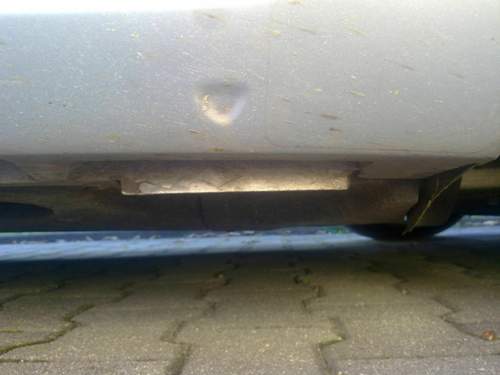

Hallo habe da mal eine Frage. Woillte neulich mal kurz den Passi auf die Hebebühne jagen. Wollt mir den Unterbodenschutz anschauen und Marderdicht machen. War in einer Mietwerkstatt die keine ahnung hatten.
Ich habe es nicht auf die Reihe bekommen den Passat anzuheben weilo ich die Punkte zum anheben nicht gefunden habe.
Hinten wars einfach weil da rechts und links runde Podeste zum ansetzen waren.
Aber vorne ist alles mit Plastik verkleidet gewesen also nichts festes wo man rein theoretisch anpacken könnte. Obwohl ich die dummen Pfeile habe war nichts da. Wollte nichts kaputt machen deswegen habe ich das unterfangen abgebrochen.
Kann mir jemand helfen vielleicht auch mit Bildern das Netz spuckt nichts raus.

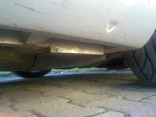

ich heb meinen immer vorne am schweller auf. da sieht man eh eine verstärkung wo du ansetzen kannst.
ich mach mal ein bild....
Themenstarteram 30. September 2011 um 15:52
Ja das wäre super. Die hinteren sind ja ziemlich weit innen im Fahrzeug. Die kann man ja auch nicht verfehlen. Aber die scheiß vorderen habe ich ums verrecken nicht gefunden.
so hier die bilder.
genau dort wo der lack abgeht :-) sorry wegen den dreck,bei uns auf den land wird gerade Mais geerntet. da ist der halbe acker auf der straße :-)

Wo soll ich denn da Ansetzen am Schweller ganz außen am Pfeil??
Warum sind die Punkte hinten dann soweit drin oder setze ich da auch am Schweller an??
Vielen Dank für die Bilder
Genau da anheben wo auch der Wagenheber angestzt wird.
Und das steht auch in der betriebsanleitung.
Gruß Alex

du mußt genau da anheben wo die schwellerkannte am weitesten runtergeht (dort wo bei mir der lack abspringt) da ist der schweller verstärkt und ist zum aufheben gedacht.

dort wo du am schweller anhebst ist gleich dahinter die verstärkung aus 4 fach gefaltenden blech. da geht nichts kaputt. aber nur da aufheben wo das bild es zeigt. dahinter nicht und davor auch nicht .
Ich packe meinen auch immer dort,wie du es auf dem Bild siehst.Egal ob mit Wagenheber oder Bühne.Genau auf der gezeigten Blechkante ansetzen,da ist dann auch kein Plastik dran.

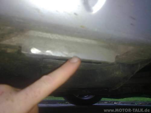

Also bitte für mich nochmal zum Mitschreiben. Am Pfeil ansetzen.
ich mach dir noch ein bild .
genau da wo mein finger ist aufheben.
