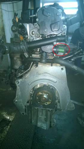

Vielleicht hilft das folgende Bild beim Suchen.
3l-motor-kupplungseite

Bevor Du weitere Bauteile wechselst, solltest Du die Magnetkupplung durch messen. Der Doppel-Temperatur-Schalter, 3-polig, im Kühler schaltet nur bei den entsprechenden Kühlertemperaturen den Kühler-Lüfter ein und aus. Siehe hierzu den Funktionsplan.
Der Hochdruckgeber G65 kann bei der manuellen Klima der MKB ANY und AYZ ( 3L ) ohne den Kältemittel-Kreislauf öffnen zu müssen, gewechselt werden. Achtung, beim Abschrauben darauf achten, dass nicht die ganze Einheit abgeschraubt wird. Den Schraubstutzen mit geeignetem Maulschlüssel gegenhalten.
Bei den Leitungen und Bauteilen der Klima-Anlage sind die Anzugs-Drehmomente zu beachten. Der G65 wird mit 8 Nm angezogen. Nach fest kommt ganz lose ...... Bauteile meist aus Alu.
Wenn Du schon die Geräuschverkapselung beim 3L abgeschraubt hattest, konntest Du nicht die Buchse am Klima-Kompressor sehen und eventuell die Magnetkupplung durch messen ?
Den Außentemperatur-Fühler, G346, den Du ja schon gewechselt hast, sitzt im Wasserkasten neben dem Motor-Steuer-Gerät. Er schaltet die Magnetkupplung bei Temperaturen kleiner +3°C ab und bei Temperaturen größer +5° C wieder ein.
