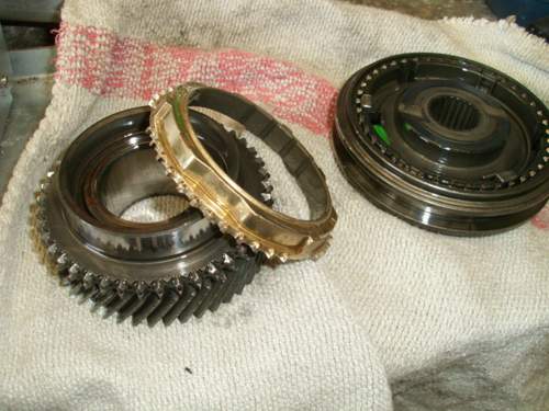

Dann schalte mal ein nicht synchronisiertes Getriebe.
Klar das die Motordrehzahl dann passt, die Drehzahlen der Getrieberäder jedoch nicht und es rappelt ordentlich.

Bei unsynchronisierten Getrieben, in PKW/LKW bis `60 er Jahre, da mußte man die Drehzahlen der Getriebewellen mit zwischenkuppeln/zwischengas angleichen, damit die Schaltmuffe die Zahnräder
ohne knirschen, kraftschlüssig verbindet. Z.B. bei meinem Fahrschulwagen, ein BW MAN Laster. Nach 2 - 3 Tagen hatte man es drauf, den ohne knirschen vom 1. bis in den 6. hoch und runterzuschalten. Was auch einige machen, vom 3. oder 2. den 1. vor der roten Ampel bei ca 30 Km/h einzulegen, auch nicht gesund.
