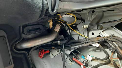

Also das wird jetzt was ganz spaßiges, ihr könnt schonmal Popcorn und Bier holen....

Jedenfalls hat er das FB !VR! gewechselt leider mit Undichtigkeit zw. Schlauch und Restdruckventil, was dem Komp. grad garnicht gefällt, aber rechts und Links ist eh fast das selbe sieht man ja grade wieder in der Politik....
(ich kann dann mal ein Video machen wie sich ein kaputter Komp. anhört, hilft ja evtl. mal jemand...)

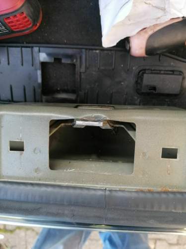

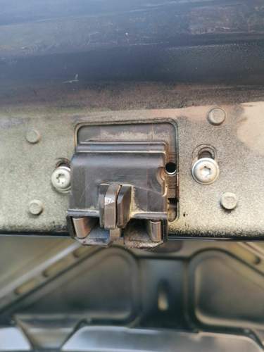

Das Schloß des Kofferaumdeckels hat er ausgebaut und zugeschlagen (ich hab ihn vorher auch noch auf die Sek. Schloßfallen hingewiesen.) und als er danach versucht hat mit dem Schlüssel aufzusperren war selbst mir klar das ich da wiedermal ein ganz besonderes Beispiel Menschlicher???! Intelligenz erwischt habe. nachdem er dann versucht hat vom Innenraum ranzukommen (hab ihm gesagt da ist kein Weg.)
Hat er noch ein wenig rumgespielt und dann gemeint das er für den Mist keine Lust hätte und ich ihm nichts zahlen müsse, soll nur das FZG abholen...

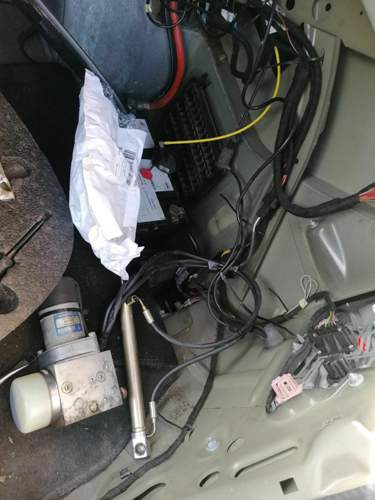

Beri Abholung hat er mir noch eröffnet das er den Hydraulikzylinder abgebaut hat, weil der "das Scharnier aufdrückt"
(Nein, der zieht es höchstens nicht ganz rein, aber is eh sinnlos...)

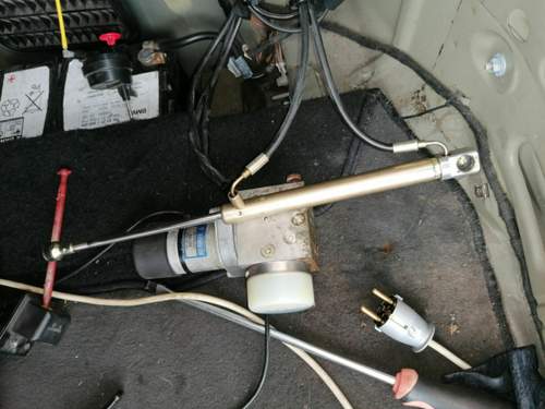

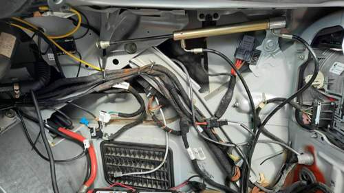

Jedenfalls stellt sich das jetzt so dar wie auf folgenden Fotos zu sehen:
Spoiilerwarnung!:
Zartbesaitete Naturen sollten sich das nicht anschauen.
Zu den Teilen bitte die Bildunterschriften beachten und folgende Fragen:

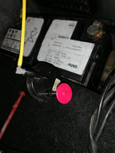

Wie stelle ich das Schloß wieder ein am besten ohne mich im Kofferraum einzuschließen?
Das Trum mit dem Roten Knopf und dem gelben Schlauch soll wohin?
Die Weiße Welle für die Zusatzfallen gehört wo wie rein?
Das rausgeknapperte Blech ist noch von ihm, die Flexschlitze von mir die machen den Kohl auch nichtmehr fett.

@Rhanie schrieb am 27. Oktober 2021 um 20:18:55 Uhr:

Leider werde ich Dir auch nur sehr begrenzt helfen können, da ich noch nicht in alle Tiefen des Heckdeckels vorgedrungen bin.
Ich habe mal die komplette Hydraulikeinheit vom W220 in den V220 umgebaut, da die Anschlüsse am Hydraulikzylinder am V220 undicht geworden waren.
Außerdem habe ich noch das mechanische Schloss (wo der Notschlüssel reinkommt) zwischen beiden Fahrzeugen hin und her getauscht.

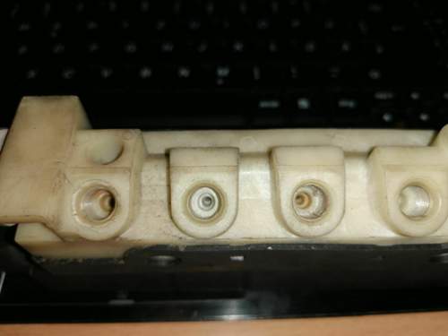

Hast Du Heckdeckelzusatzsicherung?
Also 2 zusätzliche Haken links und rechts neben dem Haupthaken in der Mitte?

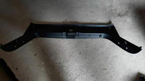

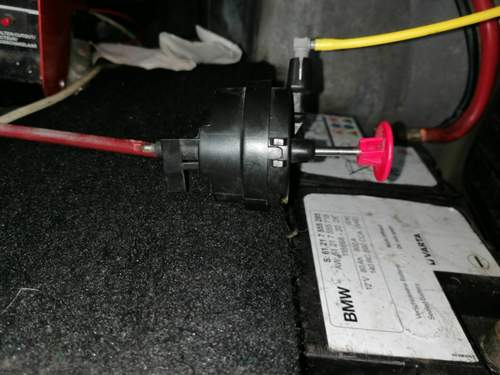

Damit habe ich leider keine Erfahrung. Bild 1, so sieht die Plastikverkleidung bei mir ohne HZS aus.
Zu Bild 7: Keine Ahnung was das ist, aber dass kannst Du vermutlich vernachlässigen, ist bei mir auch so verbaut (Bild 2).

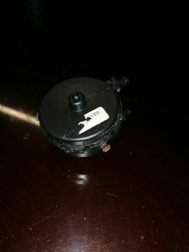

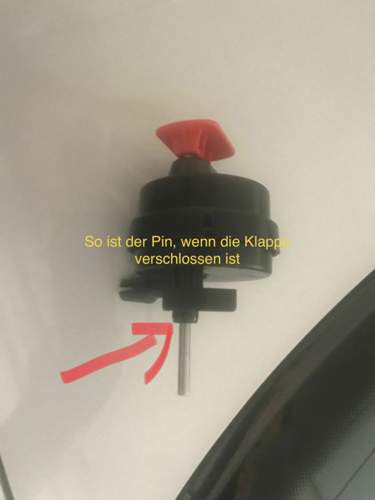

Zu Bild 9:

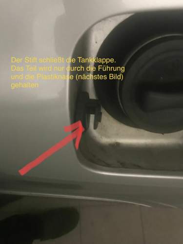

Ich kann Dir leider nur ein Bild zeigen, wie das normalerweise aussieht. Der gelbe Schlauch scheint irgendwie hinter dem Blech zu verschwinden (Bild 3).

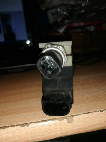

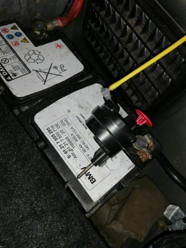

Hoffentlich ist der schwarze Clip noch da (mein Bild 3), der den Kugelkopf der Hydraulik am Gestänge fixiert.

@RuedigerV8 Das Schloß werde ich auch noch ausbauen müssen, da hat er scheinbar grobmotorisch gearbeitet, den Schlüssel kann man drehen, aber der hintere Teil geht nicht mit.
Ja, habe die HZS, das war ja das was ihn vor so unüberwindliche Pronbleme gestellt hat...

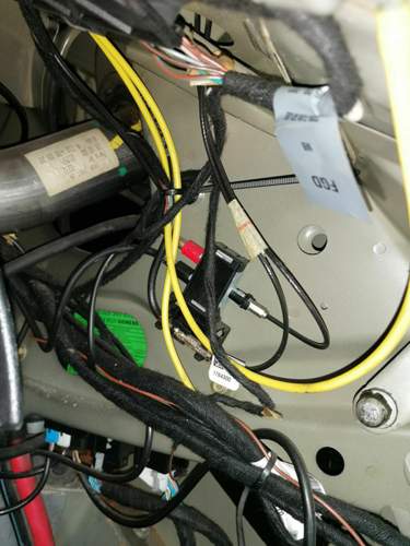

Das Stäbchen auf Bild 4 treibt die an (wenn man es mal wieder drin hat...)

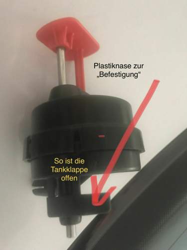

Das Trum auf Bild 9 könnte die Tankdeckelverriegelung sein, hab ich aber noch nicht verifiziert, wenn ich da jetzt runtergehe und nachsehe... so früh kann nichtmal ich mit saufen anfangen...

Wenn jemand mal auch die HZS aufmachen muss: Die sind federbelastet, entweder an dem Knochen drehen oder mit einem breiten Schraubendreher ca. 90° entgegen dem Uhrzeigersinn. dreht sich recht leicht, wenn man alleine ist zuerst die eine Seite dann Deckel da anheben damit sie nicht wieder einrastet, dann die andere Seite.
Es scheint das alle gelben Schläuche etwas mit der ZV zu tun haben.
Gibts im WIS keine Anleitung wie man das Schloß einstellt das es einschnappt?

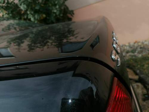

Hallo, sehe ich das richtig, dass das eigentliche Problem das nicht öffnen der Heckklappe mit dem Taster an der Fahrertür war/ist? Oder öffnete die Heckklappe gar nicht mehr?
Um zu schauen, wie das Heckklappenschloss montiert/vollständig aussieht würde ich mal nach einem entsprechenden Schloss bei ebay suchen und mir die Fotos als Muster ansehen. Die weiße Welle ist die zentrale Welle, die das Schloss öffnet. Bei HZS nimmt diese jeweils links und rechts die roten Wellen der zusätzlichen Schlösser auf. Der schwarze Kasten mit der Leitung dran dürfte die Antenne vom Keyless System sein. Hast Du bereits eine neue Heckklappe? Vielleicht bekommst Du ja eine, an der das Schloss noch montiert ist…
Richtig, vorher ging sie mit fb und schloss auf.
Dann hat er das schloß ausgebaut, die schließhydraulik entfernt und zugeknallt...
Danach öffnete sie dann logischerweise nicht mehr.
Ne neue Klappe sehe ich jetzt nicht, das bleibt jetzt so, wenn ich mal ganz viel Lust habe kommt ne Platte drauf.
Ansonsten hat sich vl nun ganz in den radkasten gesenkt, verm. Weil aufgrund des Lecks vr das er eingebaut hat der komp. Futsch ist.
Das I. O. Fb vr ist natürlich verschollen...
Wo rohe Kräfte sinnlos walten…
Hast Du einen Bekannten mit nem W220, dann könntest Du dir das dort auch abgucken.
Mehr fällt mir dazu nicht ein…
Update: in der Nacht hat er sich wieder gehoben, vermute komp. War überhitzt.
Die druckdose ist wieder beisammen, das Problem mit dem schloß ist u. A. Das durch das entfernen des druckzylinders die Grundplatten nun undefiniert irgendwo stehen, also zuerst hydr. Zyl. Wieder einbauen, definiert Klappe schließen und weitersehen.
@sogehtesnicht so sieht der Spaß aus wenn er wieder halb zusammen ist.
Ich hätte hinsichtlich Feuchtigkeit Bedenken… Ist denn alles dicht?
Hinsichtlich der Normierung der Komponenten, Schloss und Hydraulik weiß ich nicht, ob dieses über Star Diagnose überhaupt möglich ist oder ob diese ausschließlich mechanisch eingestellt werden. Das müsste einer der Experten auf diesem Gebiet sagen können. Die Heckklappe einzustellen ist meines Erachtens friemelig und die Scharniere sind bei der elektrischen Heckklappe zu fragil konstruiert. Man Vergleiche mal diese Scharniere mit denen vom Phaeton. Das ist aber ein anderes Thema…
im Moment ist da Tuctape drüber, ist soweit dicht, aber Feuchtigkeit ist grad eines meiner sec. Probleme.
Sollte das alles mal wieder funktionieren kommt ne 2mm PVC-Platte mit Silikon drauf.
