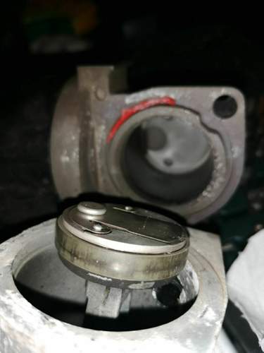

Jedenfalls stellt sich das jetzt so dar wie auf folgenden Fotos zu sehen:
Spoiilerwarnung!:
Zartbesaitete Naturen sollten sich das nicht anschauen.
Zu den Teilen bitte die Bildunterschriften beachten und folgende Fragen:
Wie stelle ich das Schloß wieder ein am besten ohne mich im Kofferraum einzuschließen?
Das Trum mit dem Roten Knopf und dem gelben Schlauch soll wohin?
Die Weiße Welle für die Zusatzfallen gehört wo wie rein?
Das rausgeknapperte Blech ist noch von ihm, die Flexschlitze von mir die machen den Kohl auch nichtmehr fett.

Leider werde ich Dir auch nur sehr begrenzt helfen können, da ich noch nicht in alle Tiefen des Heckdeckels vorgedrungen bin.
Ich habe mal die komplette Hydraulikeinheit vom W220 in den V220 umgebaut, da die Anschlüsse am Hydraulikzylinder am V220 undicht geworden waren.
Außerdem habe ich noch das mechanische Schloss (wo der Notschlüssel reinkommt) zwischen beiden Fahrzeugen hin und her getauscht.
Hast Du Heckdeckelzusatzsicherung?
Also 2 zusätzliche Haken links und rechts neben dem Haupthaken in der Mitte?
Damit habe ich leider keine Erfahrung. Bild 1, so sieht die Plastikverkleidung bei mir ohne HZS aus.
Zu Bild 7: Keine Ahnung was das ist, aber dass kannst Du vermutlich vernachlässigen, ist bei mir auch so verbaut (Bild 2).
Zu Bild 9:
Ich kann Dir leider nur ein Bild zeigen, wie das normalerweise aussieht. Der gelbe Schlauch scheint irgendwie hinter dem Blech zu verschwinden (Bild 3).
Hoffentlich ist der schwarze Clip noch da (mein Bild 3), der den Kugelkopf der Hydraulik am Gestänge fixiert.
lg Rüdiger :)

@RuedigerV8 Das Schloß werde ich auch noch ausbauen müssen, da hat er scheinbar grobmotorisch gearbeitet, den Schlüssel kann man drehen, aber der hintere Teil geht nicht mit.
Ja, habe die HZS, das war ja das was ihn vor so unüberwindliche Pronbleme gestellt hat...
Das Stäbchen auf Bild 4 treibt die an (wenn man es mal wieder drin hat...)
Das Trum auf Bild 9 könnte die Tankdeckelverriegelung sein, hab ich aber noch nicht verifiziert, wenn ich da jetzt runtergehe und nachsehe... so früh kann nichtmal ich mit saufen anfangen...

Wenn jemand mal auch die HZS aufmachen muss: Die sind federbelastet, entweder an dem Knochen drehen oder mit einem breiten Schraubendreher ca. 90° entgegen dem Uhrzeigersinn. dreht sich recht leicht, wenn man alleine ist zuerst die eine Seite dann Deckel da anheben damit sie nicht wieder einrastet, dann die andere Seite.
Es scheint das alle gelben Schläuche etwas mit der ZV zu tun haben.
