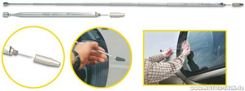

Auch wenn es ein alter Thread ist eine Bemerkung von mir dazu.
Ich habe so ein Teil von Hazet (das 4850-1). Am 4F ist es kaum zu gebrauchen. Die Nadel passt zwar in die Düsen, aber Ausrichten der Düsen ist damit so gut wie nicht möglich, da der Stab einfach viel zu lang ist. Man kann weder an der Haube noch hinten die Düsen damit sauber ausrichten.
Auf dem Bild sieht man auch gut warum. Die imaginäre Düse, die Hazet da mitten auf der Hauba platziert hat, lässt sich sicher sehr gut damit ausrichten. ;)
EDIT: Ich habe noch ein Bild angehängt für das Einstellen der 3-Strahldüsen.
Hazet-4850-1
Wischerduesen-einstellen-3-strahl

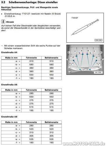

Es gibt für's Ausrichten der Scheibenwaschdüsen mittels Spezialwerkzeug eine Meßschablone für die Frontscheibe, wenn man dann die Düsen auf diese Punkte ausrichtet, funzt die Waschanlage wie sie soll.
