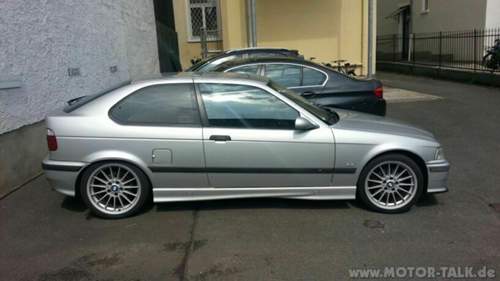

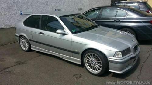

Ich hab das gleiche Anliegen, wie ging denn das Thema mit den 18 Zoll Styling 32 aus? Was hat die Eintragung gekostet? Ich würde mir gerne 18 Zoll kaufen, ET bekomme ich noch (sind vom E46). Ich hoffe die ET ist nicht zu klein, denn ich möchte keine Kanten umlegen und auch sonst nichts an der Karosse machen.
Folgende Größen sind momentan drauf: 225/40 R18 / 255/35 R18
Könnte es da auch ohne ET schon Probleme geben? Hab ein M-Fahrwerk.
Servus,
du musst dir keine Sorgen machen, deine vom e46 sind 8x18 und 8,5x18, nicht wie die vom TE.
Die ET liegt vorne bei 47 und hinten bei 50.
Also passen werden sie auf jeden Fall ohne Nacharbeiten.
Ich fahre z.B. M68, die abgesehen von 17" die selben Maße haben. Mein Prüfer machte mich nur darauf aufmerksam dass die Felgen durch die ET50 sehr nahe an den Achsträger kommen und hat mir die Felgen nur mit 10mm Distanzscheiben eingetragen, mit diesen ist es dann eben ET40 die fast der originalen ET41 bei Mischbereifung auf dem e36 entspricht.
Habe allerdings noch nicht oft gehört dass der TÜV das verlangt.
Übrigens finde ich die 32er eine sehr schöne Felge und empfinde die Variante auf einen SLE 32er in 18" zu verbauen als schönes Tuning, da ja 32er sowieso SLE sind;)

moin moin. hab bei mir auch die 32 vom E46 drauf allerdings am cabrio. eintragung geht nur via einzelabnahme. ich würde in jedemfall zu spurplatten raten, da ich ohne platten vorn und hinten leichte schleifspuren innen hatte. ein vergleichsgutachten ist nur sinnvoll wenn die schlüsselnummern gleich sind (aussage tüv nord). brauche aber nun erstmal wieder neue platten weil die 10er nicht langen bei nem gewinde. in den radhäusern ist noch massig platz. vorne kommen jetzt 15er und hinten 20er pro rad drauf. hab aber auch die 255er abgezogen und auch 225er draufgemacht. hätte also noch 4 platten mit schrauben im angebot. gruß
