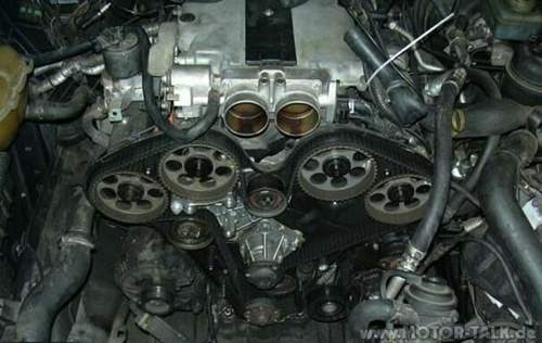

Hallo an alle!
Ich muss meine Wasserpumpe bei meinem Omega b mv6 Bj. 1997 tauschen,
allerdings habe ich davon keine große Ahnung kann mir einer sagen wie ich das am
besten machen muss?

Beim V6 muss der Zahnriemen nicht runter....
Die 2 Plastikrohre von der Ansaugbrücke abschrauben..
Keilrippenriemen runter machen (merken wie er drauf war oder ein Bild machen)
Die Riemenscheibe der WAPU Abschrauben, Plastikverkleidung der Zahnriemenabdeckung abbauen und die WAPU wechseln..
Auf der Seite sieht man schön die WAPU...
http://www.car-selfrepair.de/workshop4/workshop4_index.htm

Hier wird vom V6 geredet und da muss der Zahnriemen nicht runter. Andes bei X20***/Y22*** da wird die WAP über den Zahnriemen angetrieben.
Na dann mal richtig lesen in der Anleitung oben steht geschrieben : Zitat " Und da der Neue Zahnriemen wie alle Zahnriemen Kühlwasserempfindlich ist, sollte man sie vorher wechseln."
Beim Wechsel der Kühlmittelpumpe lässt es sich kaum vermeiden das Kühlwasser auf den Zahnriemen kommt. Wie oben erwähnt ist das Gift für ihn.
Aber sicherlich lässt sich die Kühlmittelpumpe auch so wechseln ist dann nur eine frage der zeit bist der Zahnriemen seinen Dienst einstellt und die folgen sollten hinreichend bekannt sein.
am 12. Februar 2012 um 9:17
Kann man sehen wie man will.Ich glaube nicht das Opel da gleich jedesmal den Zahnriemen wechselt..
Wenn man die WAPU ausbaut und mit einer Gießkanne Wasser den Frostschutz weg Spült glaube ich nicht das da etwas passiert..
Der Zahnriemen nimmt ja kein Stundenlanges Vollbad.Da würde ich mir eher Gedanken mache,wenn die WAPU seit Wochen Defekt ist und immer wieder Frostschutz auf den Riemen Läuft..
Also meiner läuft nach dem Wechsel der WAPU noch und das ist jetzt 7 Monate her ;)
Aber das muss jeder für sich entscheiden..
Sicher ist das Kühlmittel nicht gesund für den Riemen, aber -wie schon beschrieben- mit einen ordentlichen Schwung Wasser ist der wieder sauber und kann ohne ein schlechtes Gefühl weiter seinen Dienst versehen.
Es ist was ganz anderes, wenn der Riemen durch die defekte Kühlmittelpumpe ständig mit Kühlmittel benetzt wird, da hat sich das Zeug ordentlich einmassiert und ist danach m.M. nach wirklich nicht mehr sicher und so natürlich auch gleich mit zu wechseln.

da ich meinen erst gemacht habe, Foto gemacht, Frage erübrigt sich!!!

Ist mir aber auch egal,so kann der Themenstarter schön die WAPU sehen ;)
