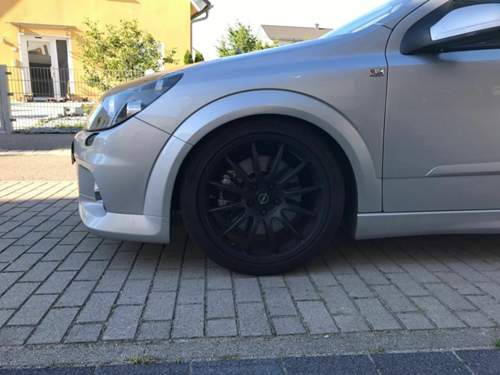

Themenstarteram 3. Januar 2017 um 8:03
Erstmal danke für die Antworten.
sry aber habe die Frage vielleicht falsch formuliert.
Meinte wie tief die Räder max in die Radkästen eindringen können.
Habt ihr vielleicht noch Bilder?
Geht noch etwas weiter, sieht aber denn scheiße aus.

Ich sehe es auch so wie DaSteve - es werden eher 10 cm Bodenfreiheit erreicht als die Felgen in den Radläufen kritisch werden. Astra H hat schöne große Radhäuser, die viel Schlucken können.

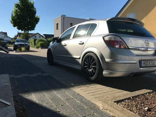

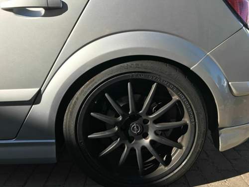

Ich hatte meinen 5-Türer mit einem Bilstein B14 ca. 50/50mm (vorne/hinten) runter geschraubt, dazu 8x18 ET35 Felgen mit 225/40 R18 Reifen - geschliffen hat nichts und habe es auch eingetragen bekommen. Bilder dazu in meinem Profil.
Bin allerdings mittlerweile auf 30/30 - angenehmer zu fahren und im Winterurlaub bekommt man die Schneeketten notfalls über die 17".
