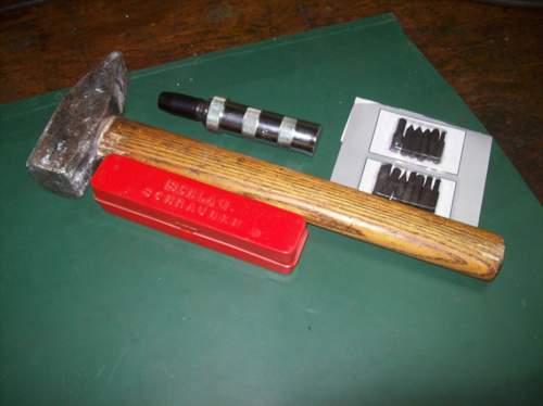

Schlagschrauber:
In meiner Erfahrung das Werkzeug
mit dem durchschlagendsten Effekt bei festsitzenden Schrauben/Muttern;
da ist sowas gemeint wie im Bild rechts oben.
Für diese Anwendung muß das Gegenstück massiv genug sein um entsprechende Schläge auf zu nehmen (wurde bereits gesagt).

Rat 1: Suche Dir nen Schrauber, der mit sowas Erfahrung hat, dessen Geschick schlägt alle Hilfswerkzeuge. Mein Kumpel ist da immer die letzte Instanz, wenn ich mit Schlagschrauber etc. den Schraubenkopf dann völlig versemmelt hatte. Der setzt dann einfach einen sehr harten und scharfen Schraubenzieher irgendwie schräg an, klopft sich mit diesem Schraubenzieher erstmal ne Kerbe in den kaum mehr vorhandenen Schraubenkopf und hämmert dann gefühlvoll mit kurzen trockenen Schlägen auf dem Ding herum und plötzlich - oh Wunder - dreht sich die total verrostete Schraube ohne Kopf und ohne Kreuzschlitz ...
Rat 2: Probier's mit den kleinen mechanischen Schlagschraubern zum Draufhämmern wie schon erwähnt wurde ... wenn die Schraube nicht so arg fest war, kriegte ich sie sogar meist selbst mit meinen zwei linken Theoretikerhänden heraus. Kleiner Trick: Erstmal den Schlagschrauber andersrum schalten, also praktisch die Schraube weiter zudrehen, nur ein winziges bisschen um sie von der Festrostung zu lösen, denn meistens sind die Kreuzschlitze in die "andere" Richtung ja noch vorhanden. Nur Hämmern ist halt am Lenker kaum möglich, weil der immer wegklappt; selbst wenn jemand dagegenhält, sind die Schläge immer gedämpft und die kurze trockene Kraftübertragung zur Überwindung der Haftreibung ist kaum möglich.
