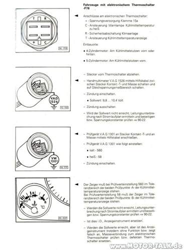

Hallo liebe Zielgruppe,
ich möchte gerne meine Kühlwassertemperaturanzeige überprüfen.
Laut Rep-Leitdaden:
- Prüfgerät V.A.G 1301 an Stecker Kontakt -T- und an Masse mittels Hilfskabel anschließen.
- Prüfgerät V.A.G 1301 wie folgt einstellen:
- kalt - 560
- heiß - 58
- Zündung einschalten.
Aber isch 'abe gar keine V.A.G 1301:)
Nun die kühne Frage: Die Einstellungen 560 und 58 sind nicht rein zufällig einfach nur Widerstände in Ohm? Die Werrte könnte ich mit ausreichender BElastbarkeit aus der Bastelkiste liefern.
DAnke für jeden Hinweis

Grrr... Es ist der Multifuzzy. Ich habe gestern Abend per Multimeter den Widerstand des Gehäuses gegen Motormasse gemessen. Knapp über ein Ohm, das halte ich für realistisch, da die Metallflächen auch nicht wirklich blank waren.
Die Mal ander herum gefragt: Im Repleitfaden sollen ja zwei unterschiedliche Werte am Prüfgerät eingestellt werden. Sind das Widerstandswerte, oder muss ich einen bestimmten Strom gegen Masse einstellen? Ich behaupte mal, dass das Anzeigeinstrument mit Heizwendel und Bimetallstreifen arbeitet und nur Ströme misst. 10 Volt gehen auf der einen Seite rein, (Vom Spannungsregler), die andere Seite wird gegen Masse geschaltet mit temperaturabhängigem Widerstand.
Ich frage mich nur gerade, ob der Multifuzzy einen Schlag weg hat oder mein Anzeigeinstrument.
Womit ich auch Schwierigkeiten habe, ist die Tatsache, dass der Multifuzzy angeblich nur drei Kontakte belegt hat, laut Repleitfaden aber vier.
Was fehlt ihm dann? Die Masseleitung oder die Notabschaltung Klimaanlage?

Zieh den Stecker ab, lege Pin T auf Masse, schalte die Zündung ein und beobachte die Anzeige. Der Zeiger sollte wenn Anzeigeinstrument und Verkabelung in Ordnung fast auf Endausschlag wandern.

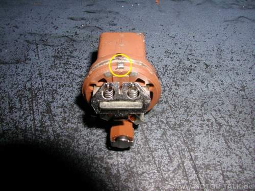

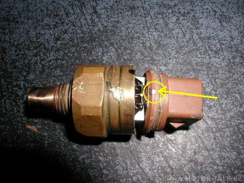

Was dem Multifuzzi fehlt ist der Masspol im Inneren. Der hat keinen Kontakt mehr. Dadurch spinnen die Werte dann.
Die Reparatur ist mir inzwischen mehrfach gelungen.
Das Prüfen sollte nach der Anleitung gemacht werden.
Gruss

Ich danke Dir für den Hinweis. Die Prüfanleitung habe ich, nur nicht das Prüfgerät. Bei den Werten, die am Prüfgerät eingestellt werden sollten, bin ich von Widerständen in Ohm ausgegangen, das klingt zumindest bei den mir bekannten NTC-Widerständen plausibel.
Da ich heute während der Fahrt (Heizung war längst warm) einen sprunghaften Anstieg des Thermometers von 50° auf 75° mitbekommen habe, einen Massefehler am Gehäuse des Gebers ausschließen kann, gehe ich nach Deinen Bildern von einem inneren Masseproblem aus.
Bisher hatte ich erst zwei defekte Multifuzzys. Der eine war komplett ausgefallen und wurde noch vor dem Kauf meines ersten Tyo44 getauscht, der zweite (am zweiten Typ44) zeigt plötzlich spinnerte Werte an und aus dem Gehäuse kam Kühlwasser.
Bevor ich jetzt das Basteln beginne, werde ich mir einen neuen Multifuzzy bestellen und einbauen. Der Preis des Multifuzzys wird den Kühlmittelverlust beim Basteln aufwiegen. Ich rechne mal damit, dass wenn ich dne defekten raus- und den neuen reinschraube, nur ein Schluck Kühlwasser austreten wird.
Vielen Dank für Deine Erklärung, bei der gezeigten Sollbruchstelle, habe ich keine Zweifel, dass der Geber nach gut 17 Jahren ein Fall für die Tonne ist.

Hier hat Lagebernd mal was gepostet. Wenn Du den Stecker vom Multifuzzy abziehst, und braun/blau (T) mit ca. 560 Ohm an Masse legst, sollte Dein Instrument gute 50°C anzeigen. Bei WIMRE 58 Ohm sollte der Anhzeigewert 110°C betragen.
