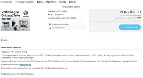

Ich glaube schon, dass man die Threadfrage zumindest für einen Neukauf beim Hersteller ausklammern kann. Zum einen kursiert gerade ein Video von einem kanadischen IONIQ 5 Fahrer, der über etwas drüber gefahren ist und der Händler nun die Garantie ausschließt, wobei der Akkutausch mit kanadischen $60.000 kosten soll. Neu hat der Wagen weniger gekostet! Schaue ich in die Staaten liegt der Akku dort bei rund $32.000. Auf der anderen Seite hatte ich noch einen anderen Preis für den Akku meines Ctigos / e-Ups im Hinterkopf...Die aktuellen Neupreiskosten anbei...Spolier:
fast 22.000 EUR
Von daher sehe ich das Thema Akku - ähnlich wie du - zukünftig wohl immer mehr bei Drittanbietern, die den Austausch einzelner Zellen, Module oder sonstige Reparaturen am Akku anbieten! Zumindest wenn man es selbst zahlen muss. Bei Garantiefällen wird die Versicherung ganz schön bluten müssen.
