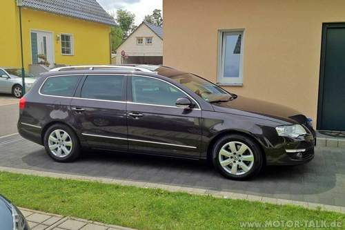

so,
hier habe ich noch ein Bild gefunden. Es war übrigens das Peteßs 53 Wachs und Meg Paintclaner + Meg DC Polish. Das Bild ist am ENde nicht so aussagekräftig, weil es keine Nahaufnahme ist.
Sieht natürlich auf den ersten Blick cool aus, aber wenn man mit einer Lichtquelle nah rangeht, waren damals die Swirls noch da. Die habe ich erst mit dem Ultimate Compound + Maschine wegbekommen.
