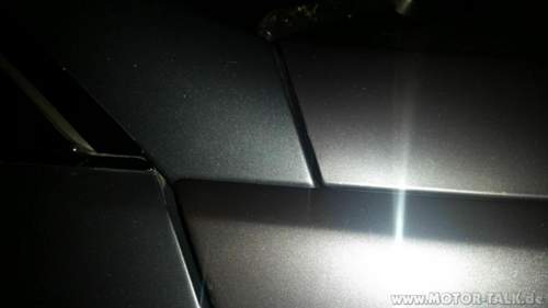

Jetzt zu meinem eigentlichen Problem. Ich hatte nie den Farbton hinbekommen. Dachte es liegt immer am Händler bzw. am Lack. Dann habe ich bei einem Internethändler ein Farbmuster eingesendet und dann
auch mit Pistole lackiert und wieder geflucht. Die Lackfarbe passte eigentlich wieder nicht.
Bis ich bemerkt hatte das der Farbton von meinem lackierten Kotflügel und der Motorhaube passt, nur nicht zur neu lackierten Tür.
Dann habe ich den Wagen genauer angeschaut. Und siehe da, der Lackierer hat einen anderen Farbton
benutzt. Das ist bisher nicht aufgefallen. nur im direkten Vergleich TÜR KOTFLÜGEL gleicher Winkel und direkt nebeneinander. Weil sonst immer andere Winkel bestehen und man es nicht gesehen hat.
Jetzt ist bei der Fa. so viel schief gelaufen und das jetzt auch noch. Was würdet ihr machen?

Wenn man einzelne Bauteile lackiert hat man immer einen Farbunterschied zum Rest . Fachgerecht ist es entweder eine Seite komplett zu lackieren , oder in umgebende Bauteile reinzulackieren .
Du hast dich aus Finanziellen Gründen für eine Low Budget Reparatur entschieden , noch dazu hast du halt auch nicht so die erfahrung .
Da sind solche Probleme vorprogrammiert .

Du hast einen metallic Lack. Da sieht man immer einen Unterschied, ausser du lackierst bei oder die ganze Seite.

Wenn lackiert werden soll, muss der Lackierer den bisherigen Alterungsprozess berücksichtigen.
Ein Originallack allein reicht nicht aus.

Für mich als Laie ist das nicht nachvollziehbar, klar den Altersunterschied wie oben geschrieben kann ich nachvollziehen. Ich habe den Sparkling Graphite Metallic (A22) Lack, und davon gibt es angeblich 7 Abstufungen (?)
Und aus meiner Sicht hat da die Fachwerkstatt einen Falsche Nuance genommen.

Hier mal das Bild. Recht oben ist die Motorhaube drunter der Kotflügel, Links oben die Säule und drunter die Beifahrertür. Und was meint ihr dazu? Kotflügel und Motorhaube sind doch auch gleich?
Was würdet ihr tun ?

Sieht wirklich aus, wie zwei völlig unterschiedliche Farben!:confused:
Meiner ist übrigens auch in Sparklich Graphite und bei dem musste vor ein paar Jahren die ganze Fahrerseite neu lackiert werden, da sieht man gar keinen Unterschied beim Farbton, nur die typische Oberfläche des Lackes (Orangenhaut) bekommt man so wie ab Werk natürlich nie wieder hin, deswegen sieht ein Profi es auch immer sofort, wenn was später lackiert wurde!
Bin wohl blind, auf dem Bild sehe ich keinen Unterschied..
Was man auf diesen super Foto erkennen kann, ist das die Tür und die a Säule gleich aussehen und Haube und kotflügel passen zueinander
Der Unterschied besteht zwischen a Säule und Haube und zwischen Tür und kotflügel.
Was davon ist dein Werk und was davon ist ihr Werk?

Hi Teddy Bär
Die A-Säule und die Tür ist von der Fachwerkstatt.
Die Motorhaube ab Werk und der Kotflügel ist von mir :)
