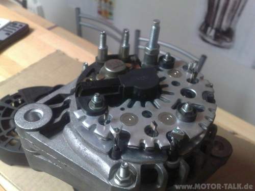

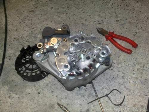

Den Regler gibt es einzeln. Ich habe meinen erst im März getauscht.
http://www.mt-autoteile.com/...hrichter-Diodenplatten-Dioden-in-Berlin
http://www.cka24.de/.../...lichtmaschine-magneti-marelli-r1012227.html
140320122074
140320122077
140320122081

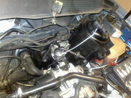

hey steel du hast einen 1.9 ist bei deiner lima keine pumpe hinten dran?
Nö, hab ich auch nicht... Diese Wassergekühlten LiMAs wurden meines Wissens nach nur im 1.7er verbaut.
am 15. April 2012 um 14:16
Ich habe mir auch eine Ebay-Lichtmaschine gekauft. Diese hatte mich etwa 150€ gekostet im Mai 2011. Bin nun knapp 20TKM seitdem gefahren und noch keine Probleme mit der Lichtmaschine gehabt.
die ist nicht wassergekühlt, das ist die Vakuumpumpe.
