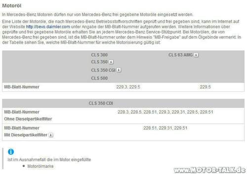

Ich hab mich nun etwas genauer mit dem Thema Öl beschäftigt und möchte nur noch mal zur Sicherheit nachfragen ob ich es richtig verstanden habe, eventuell ist die eine oder andere Info auch schon wieder veraltet.
Es geht nicht darum dem Wagen das Öl zu geben was er benötigt, aber ich möchte auch nicht mein Geld rausschmeissen.
Laut der Betriebsanleitung (siehe Bild) kann ich für meinen CLS 500 ( M 273 E 55) entweder das Öl mit der Spezifikation 229.3 oder Spezifikation 229.5 nehmen.
Ich entscheide mich für das Öl mit der Spezifikation 229.5 da es ja auch für den CLS 63 AMG freigegeben ist, also sollte es "besser" sein.

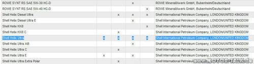

Über die MB Seite Mercedes-Benz Betriebsstoff-Vorschriften (MB BeVo-ONLINE) gelangt man zu der Seite Mehrbereichsmotorenöle (Spezifikation 229.5)
Danach (siehe Bild) kann ich das Shell Helix Ultra 0w 40 nehmen.

Ja, dieses Öl kannst Du ohne weiteres nehmen.
Ich kenne kein Besseres.
Habe ich schon in meinen BMWs gefahren.

Es gibt keine Ablassschraube am Kühler und mit dem Helix machst Du nichts
verkehrt.
Nur mit dem Filter solltest Du vorsichtig sein.
Lieber einen Original-Filter mitbringen.
