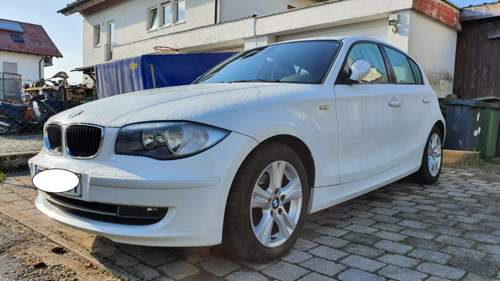

Servus zusammen,
ich hab eine sehr spezielle Frage:
Ein Bekannter hat mir für sehr schmales Geld einen E87 116i angeboten, der schon seit 3 Jahren steht.
Mängel, die bekannt sind, ist der ABS-Sensor an der HA und Schimmel im Innenraum (Lenkrad, Sitze, Teppich). Der Wagen war wohl nicht sehr gut belüftet, stand aber in einer "trockenen" Tiefgarage.
Tüv abgelaufen, Batterie tot ... klar nach 3 Jahren Standzeit.
Es ist scheinbar ein LCI, hat 6 Gang Getriebe.
Ich hab den jetzt mal unbesehen gekauft und werde den mit nem Anhänger abholen.
Seht ihr ein Problem darin, dass ich einfach ne neue Batterie anschließe und den Wagen auf den Hänger fahre? Oder würdet ihr voher noch irgendwas prüfen wegen der langen Standzeit?
Und noch eine Frage ... scheinbar wurden die Warnleuchten für ABS etc. "stillgelegt" wegen Tüv ... ich will natürlich die Sensoren reparieren und dann auch die Warnleuchten wieder online kriegen. Kann man sowas per Software deaktivieren oder muß man da am Kombi die LEDs auslöten? Sonst brauch ich vermutlich ein neues Kombi ... .
Vielleicht habt ihr schon mal ein paar Tipps für mich.
Oder auch noch Hinweise, worauf ich sonst noch achten muß. Generell war der Wagen vor dem Abstellen regelmäßig gewartet.
Danke & Ciao, Ralf

Sei mir nicht böse, aber wenn ich eine Baustelle kaufe, sollte ich mir nach meinem Selbstverständnis vorher schon Gedanken machen, was da auf mich zukommen kann.
Eine neue Batterie wird nach der Standzeit auf jeden Fall fällig.
Ein kurzer Start und Ausfahrt aus der Tiefgarage zum und auf den Hänger sehe ich, wenn die Karre anspringen sollte, nicht als Hauptproblem an.
Danach ist auf jeden Fall der Tausch aller Betriebsflüssigkeiten angeraten und Auslesung des Fehlerspeichers. Da ich deine diesbezüglichen Fähigkeiten nicht einschätzen kann, kann ich nicht beurteilen, welche Fehlerbeseitigung du selbst durchführen kannst.
Wegen Standplatten sind die Reifen unbedingt auch zu erneuern.
Auch ich kann hier nur raten, wenn überhaupt dann nur kurz starten. Nach deiner Beschreibung würde ich sagen, alle Flüssigkeiten wechseln. Fehlerspeicher auslesen, Reifen, Bremsen und Beläge neu. Innenreinigung inklusive Ozonbehandlung ( Schimmel etc)
Kerzen etc auch neu.
Also mehr oder weniger, von Grund auf einmal neu.
Da wir hier nicht wissen, welches know how du hast bzw welche Möglichkeiten, auch finanziell, dir zur Verfügung stehen, wird es wirklich schwer Prognosen zu stellen.
Auch würde ich VOR dem Start alle wichtigen Betriebsflüssigkeiten auf Vorhandensein prüfen.

ich würde den nach 3 Jahren nicht starten und das alte Öl nochmal richtig im Motor verteilen, sondern mit einer Winde auf den Anhänger ziehen.

Winde auf Hänger ist schwer, weil er in der TG steht ... müsste den erst mal wenn möglich rausschleppen mit Abschleppseil und dann auf den Hänger packen. Ich pack mal das Abschleppseil oder -stange mit ein.

ok, Ölstand, Kühlerflüssigkeit, Bremsflüssigkeit check ich mal den Stand im Vorfeld, Rest ist dann halt Risiko.
Und in der TG würd ich ja am Boden sehen, wenn da was ausgelaufen wäre. Und warum sollte das auslaufen?
So alt ist der Karrn auch wieder nicht.
Die E87 haben ja leider keinen Ölpeilstab mehr. Also ist ein auslesen der Fehler per OBDII anzuraten. Wenn Du noch kein OBDII hast - kauf Dir Eines.
Ich nehme mal an, dass Du ne Hebebühne zur Verfügung hast - lass das Öl ganz herauslaufen - bis es nurmehr langsam tropft. Werkstätten warten nur bis der Strahl dünn wird...
Ich würde dann ein LL Öl mit 0W-30 einfüllen. Wenn der Motor läuft erst wirklich warm fahren, dann versuchen konstant 2000, dann 2500 U/min und das Intervall jeweils 5 min halten, dann wieder um 500 Umdrehungen erhöhen. Wenn Du das von 2000-4000 zweimal gemacht hast eine Fahrt mit Vollgas. Da am Besten 98 Oktan tanken und Ablagerungen frei zu brennen. Nach 2000-5000km das Öl wieder wechseln.
Die ABS Lampe leuchtet immer, wenn die Batterie abgeklemmt wurde. Per OBDII Fehler zurücksetzen. Aber achte darauf, ob noch andere Fehler angezeigt werden.

Ich habe ein ganz einfaches OBDII für 30€. Es zeigt Fehler an, und kann sie zurücksetzen. Das Wartungsintervall kann es nicht zurücksetzen.
Die Drehzahl immer weiter steigern empfehle ich bei jedem Direkteinspritzer, da sind Verkokungen beinahe normal. Wenn die angebrannt wurden, was mit 98 Oktan besser geht, da er höher verdichten kann, ist es ratsam das Öl zu wechseln.
